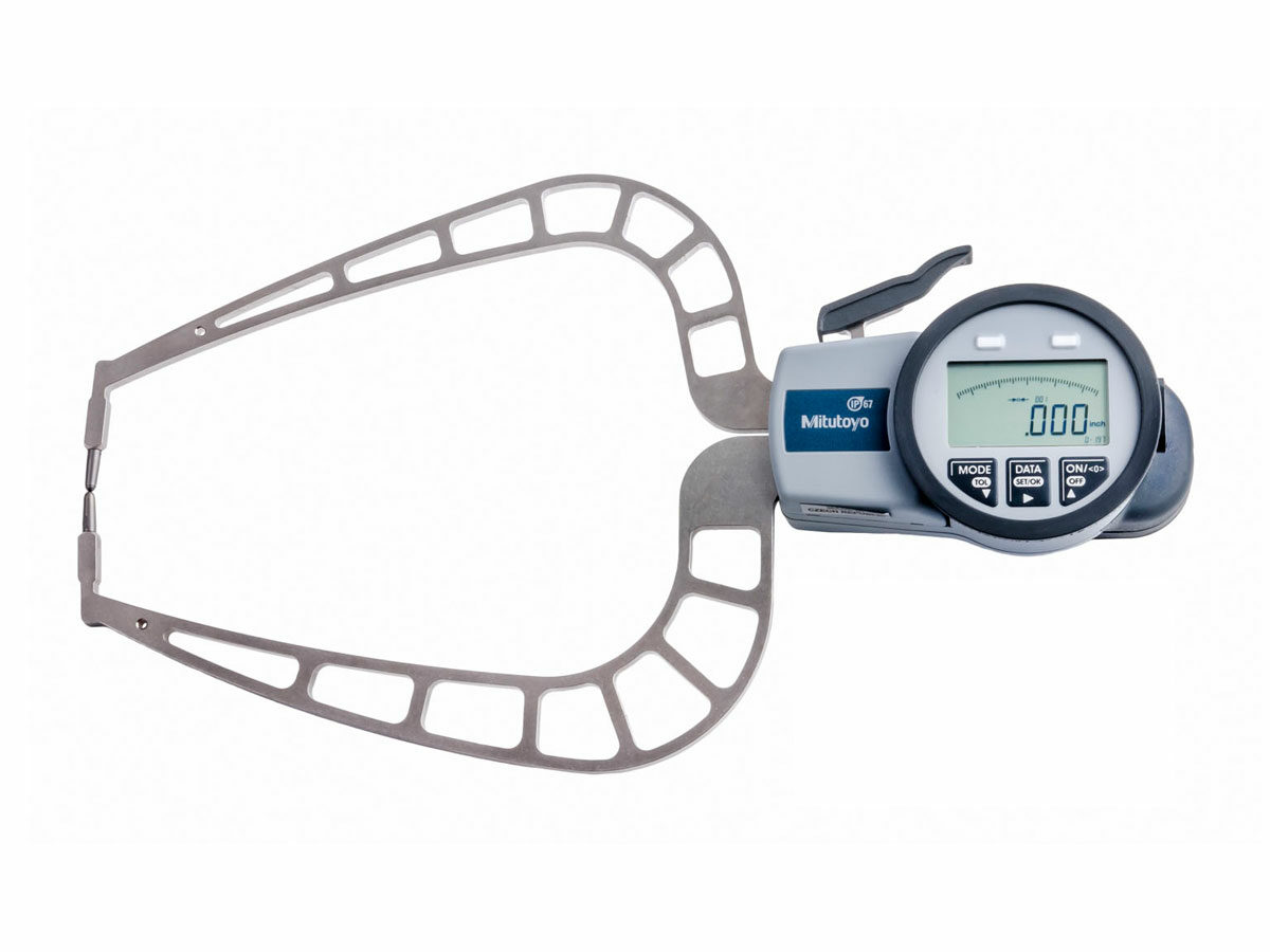

El medidor digimatic ABSOLUTE de espesor de tubos de Mitutoyo proporciona mediciones exactas de las dimensiones externas del diámetro y el espesor del tubo, el espesor de la ranura y otras dimensiones externas difíciles de medir. Las mediciones se muestran en una pantalla LCD de fácil lectura.
Series
Calibrador Digimatic de espesor de tubo digital externo
El medidor Digimatic ABSOLUTE de espesor de tubos externo de Mitutoyo, de gran versatilidad, está diseñado para medir con exactitud el diámetro exterior de los tubos. Este medidor es ideal para medir otras dimensiones exteriores, como diámetros de agujeros , profundidades y espesores de ranuras, y muchas otras dimensiones exteriores planas o redondas. La palanca con resorte facilita su uso en espacios reducidos, y los botones operativos permiten un acceso rápido a las funciones y mediciones.
- Disponible solo en modelos mm/pulg.
- Disponible con salida SPC.
- Disponible con contactos de medición de disco o de bola.
- La señal se puede enviar a un dispositivo externo. El conector de salida de datos impermeable protege contra la entrada de polvo, agua y aceite.
- La escala lineal ABSOLUTE elimina la necesidad de ajustar el punto de origen cada vez que se enciende el micrómetro.
- No es necesario restablecer el origen, incluso si los datos se vuelven a mostrar después de desaparecer debido a una iluminación insuficiente durante el uso.
- Funciones: puesta a cero, pre ajuste, retención de datos, salida de datos, retención de valores máximos/mínimos, apagado automático y conversión de pulg/mm.
- Alarma: bajo voltaje, contaminación de la superficie de la escala y error por desbordamiento.
- La velocidad de respuesta ilimitada elimina los errores por exceso de velocidad.
- Fuerza de medición: 0.9-1.8N
- La protección IP67 elimina la entrada de polvo y protege contra la inmersión temporal en agua; permite su uso en entornos expuestos a aceite de corte, polvo, etc.
- Certificado de inspección incluido.
