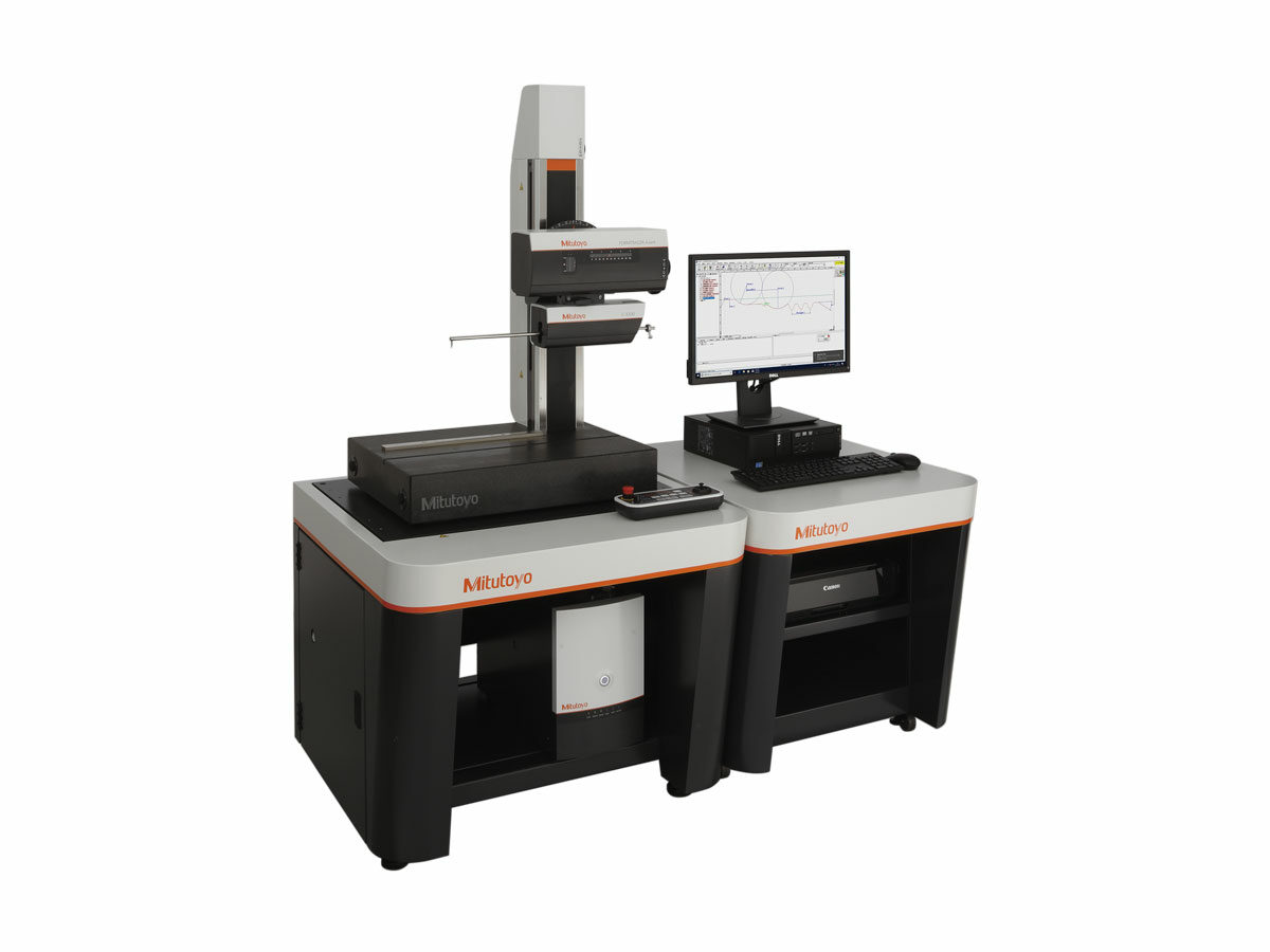

Las nuevas características y el software hacen que el FTA-C3000 sea una de las máquinas de medición de contorno más rápidas en su clase con la capacidad de actualizar fácilmente la máquina y hacer mediciones de rugosidad de la superficie también.
El Formtracer C3000 de Mitutoyo cuenta con la mejor velocidad de su clase para la unidad de desplazamiento y el eje de columna junto con una velocidad de retorno de recorrido rápido para mediciones mucho más rápidas. El detector de un solo lado completa las mediciones unilaterales e inferiores con alta exactitud, y la unidad del eje X tiene un intervalo de ± 45 ° para medir de manera rápida y eficiente las inclinaciones sin la necesidad de ajustar la fuerza de medición. La cabeza del detector de contorno se puede cambiar fácilmente con un detector de rugosidad superficial opcional, lo que hace que el Formtracer Avant C3000 sea altamente versátil y potente.
- El montaje de un brazo en el detector de contorno del eje Z1 con un sistema de fijación de tipo imán mejora aún más la eficiencia de la medición.
- El intercambio “en caliente” permite el cambio entre el detector de contorno y el detector de rugosidad opcional sin encender la máquina.
- El mecanismo de reemplazo sin herramienta utiliza un dispositivo de fijación para un cambio mucho más rápido entre los detectores.
- La función de detección de caida de la punta detecta cualquier caída repentina del detector y detiene la operación de medición.
- El monitoreo de colisión para el brazo magnético y la cubierta del detector garantiza mediciones seguras incluso durante los movimientos de alta velocidad.
- Los accesorios opcionales para la medición automática, automatiza los procesos desde la configuración hasta la medición.
