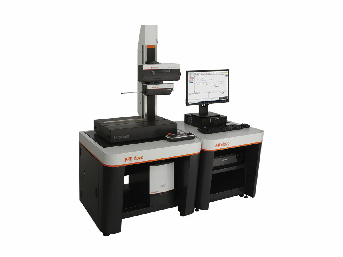

Un detector de doble punta, muchas características y software nuevo convierte al FTA-C4000 en uno de los Contracer más rápidos, eficientes y fáciles de usar en el mercado.
El detector cónico de doble punta del FTA-C4000 de Mitutoyo permite la medición continua de contorno de la cara superior e inferior, incluido el diámetro efectivo de las roscas de tornillo. La función de fuerza de medición seleccionable elimina la necesidad de establecer la fuerza de medición intercambiando pesos o orientación de conmutación para mediciones más rápidas y eficientes. Con un cabezal de detector de rugosidad superficial opcional, el FTA-C4000 puede realizar la rugosidad superficial y las mediciones de contorno rápidamente con la función de intercambio “en caliente” de la máquina.
• El montaje de un brazo en el detector de contorno del eje Z1 con un sistema de fijación de tipo imán mejora aún más la eficiencia de la medición.
• El intercambio “en caliente” permite el cambio entre el detector de contorno y el detector de rugosidad sin encender la máquina.
• El mecanismo de reemplazo sin herramientas utiliza una dispositivo de sujeción giratorio para cambiar mucho más rápido entre detectores.
• La función de detección de caída de la punta detecta cualquier caída repentina del detector y detiene la operación de medición.
• El control de colisiones para el brazo magnético y la cubierta del detector garantiza mediciones seguras incluso durante movimientos de alta velocidad.
• Los accesorios opcionales para la medición automática automatizan los procesos desde la configuración hasta la medición.
