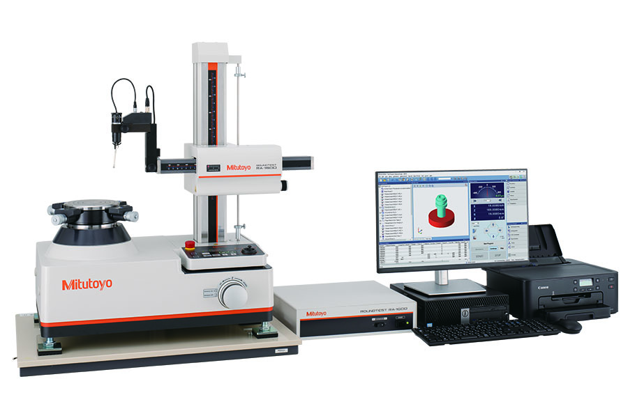

El sistema de medición de redondez/cilindricidad RA-1600/RA-1600M es compatible con un sistema de computo y está equipado con amplias funciones de análisis tanto para el taller como para el laboratorio. La plataforma giratoria de alta exactitud y fácil de usar de la unidad permite centrar y nivelar de forma sencilla y fiable una amplia variedad de piezas de trabajo.
  • La función de medición en modo espiral combina la rotación de la mesa y la acción rectilínea, lo que permite cargar datos de medición de cilindricidad, coaxialidad y otros como un conjunto de datos continuo.
  • La escala lineal del eje X incorporada permite realizar mediciones mientras se traza cuando el desplazamiento debido a la variación de forma excede el intervalo de medición del detector y es necesario el movimiento del eje X para mantener el contacto con la superficie de la pieza de trabajo.
  • Las funciones de seguridad mejoradas del detector, como la detección de contacto accidental y colisión, minimizan los daños tanto a la máquina como a las piezas de trabajo.
  • Los resultados del análisis, como la cilindricidad y la coaxialidad, se pueden expresar visualmente en gráficos 3D.
  • Es posible realizar mediciones continuas de OD/ID sin cambiar la posición del detector.
  • Se mantiene una alta exactitud rotacional (0.03+6H/10000)μm para un modelo de nivel de entrada a intervalo medio.
  • Prueba de cilindricidad basada en un sistema de computo para Roundtest, tanto para áreas de trabajo como para laboratorios.
  • Función de nivelación y centrado sencillo y fácil de usar con cabezas micrométricas mecánicas en la mesa de alineación.
  • La función de toque accidental desactiva el movimiento cuando el detector supera el intervalo.
