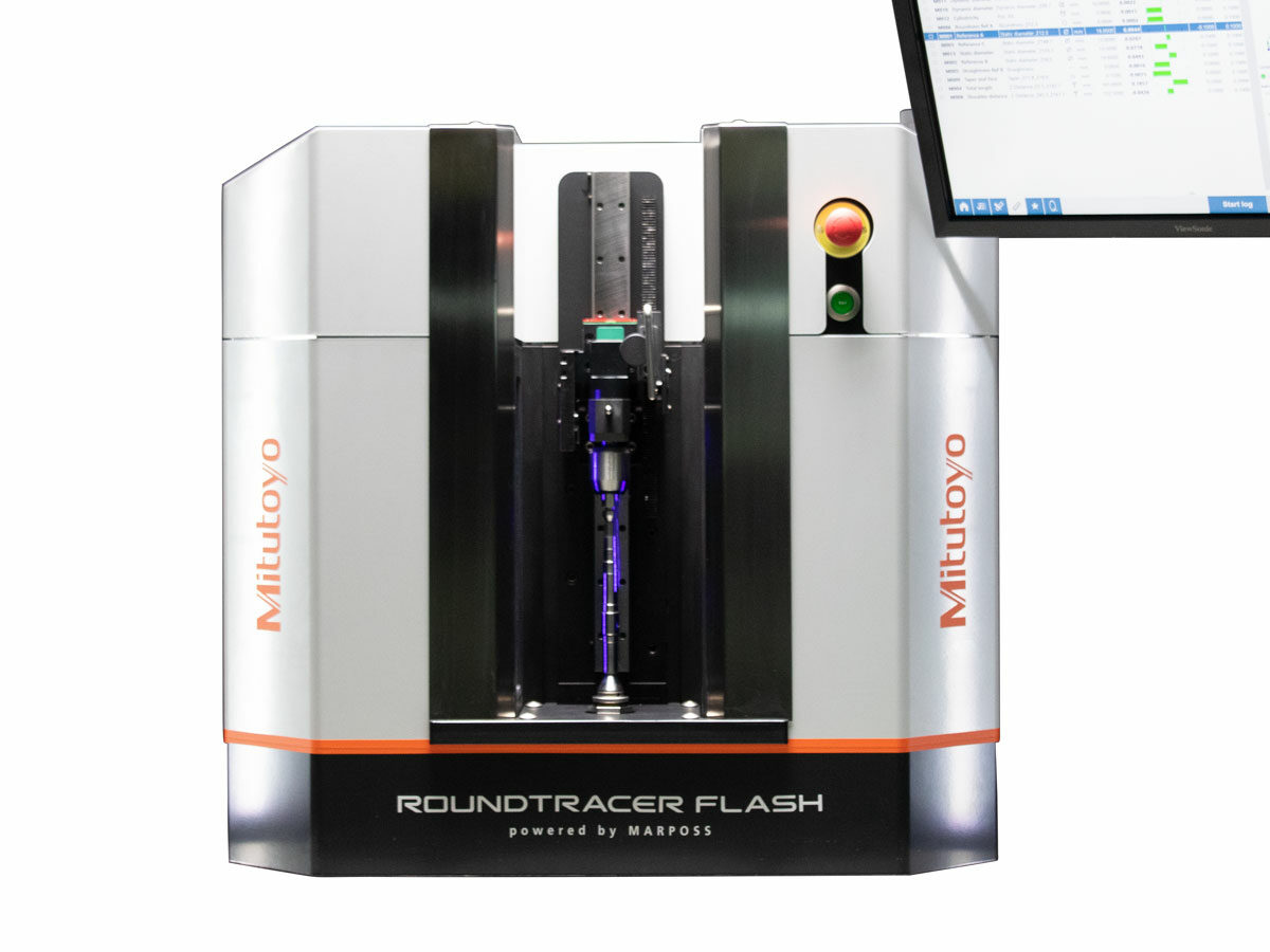

La unidad de medición óptica Roundtracer Flash de Mitutoyo es capaz de medir piezas de hasta 300 mm de longitud sin ningún movimiento vertical de los sensores o de la pieza en sí.
Descargar folleto
El sistema multifunción Roundtracer Flash de Mitutoyo utiliza varios sensores de imagen integrados en posiciones fijas en toda la estructura del producto para cubrir todo el intervalo de medición. Los sensores capturan varias imágenes y generan una única imagen de una pieza sin discontinuidades ni espacios en los bordes. Esto permite que el Roundtracer Flash mida piezas de hasta 300 mm de longitud sin ningún movimiento vertical de los sensores o de la pieza. Al no haber movimiento en el eje Z, la adquisición óptica de la pieza completa (que consume tiempo en otros sistemas) se realiza casi instantáneamente en el Roundtracer Flash para lograr tiempos de ciclo impresionantemente rápidos.
  • Ejecuta 100 mediciones estáticas en solo 2 segundos independientemente de cómo se distribuyan las secciones de medición a lo largo de la longitud del eje.
  • Medición de orificios pasantes: solo son necesarios unos pocos milisegundos entre la adquisición de la imagen y la ejecución de la medición de agujeros pasantes.
  • Los sensores de posición fija significan que no hay estrés mecánico para una mejor durabilidad.
  • El rendimiento metrológico del Roundtracer Flash es consistente y estable durante millones de ciclos con requisitos mínimos de mantenimiento.
  • Los tornillos, pernos o remaches se pueden medir fácil y rápidamente con el Roundtracer Flash.
  • El kit de herramientas de medición estándar incluye análisis de roscas: diámetro máximo y mínimo, diámetro de paso, valor de paso, ángulo de rosca, linealidad de rosca, longitud total de rosca.
