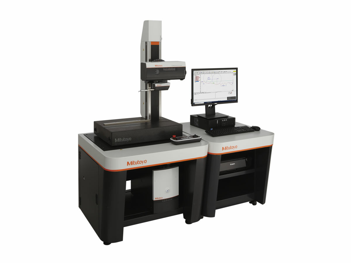

Las rápidas velocidades de la unidad de medición ayudan a hacer del FTA-S3000 uno de los medidores de rugosidad superficial más rápidos, disponible en muchos tamaños de modelos diferentes y tres soportes de detector de rugosidad superficial diferentes.
El medidor de rugosidad superficial Formtracer Avant Serie S3000 con palpador de un solo lado ofrece la mejor velocidad de desplazamiento de su clase para la unidad de desplazamiento y el eje de la columna, junto con una rápida velocidad de retorno de recorrido para mediciones mucho más rápidas. El rápido movimiento de la unidad de medición, combinado con accesorios opcionales para automatizar la nivelación de la superficie de medición durante la configuración, acorta el tiempo de medición y reduce la carga del operador. El detector realiza mediciones de un solo lado y de fondo con alta exactitud, y la cabeza del detector de rugosidad superficial se puede cambiar fácilmente por un detector de contorno opcional para convertir al Formtracer Avant S3000 en una máquina potente y compleja.
- El montaje de un brazo en el detector de contorno del eje Z1 con un sistema de fijación tipo imán mejora aún más la eficiencia de la medición.
- El intercambio en caliente permite cambiar entre el detector de rugosidad y el detector de contorno opcional sin apagar la máquina.
- El mecanismo de reemplazo sin herramientas utiliza una abrazadera giratoria para cambiar mucho más rápido entre detectores.
- La función de detección de caída del palpador detecta cualquier caída repentina y detiene la operación de medición.
- El control de colisiones para el brazo magnético y la cubierta del detector garantiza mediciones seguras incluso durante movimientos de alta velocidad.
- Los accesorios opcionales para la medición automática automatizan los procesos desde la configuración hasta la medición.
