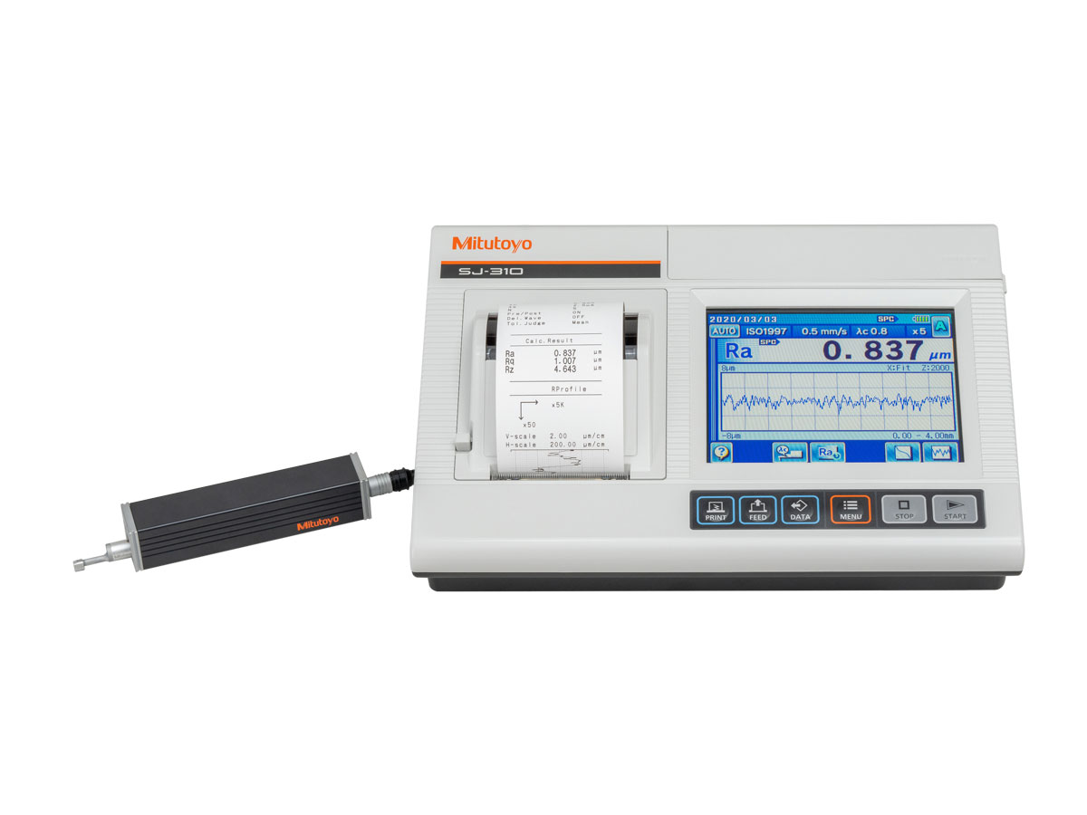

El instrumento de medición de rugosidad superficial Surftest SJ-310 es un instrumento de medición de rugosidad superficial compacto, portátil y fácil de usar, equipado con amplias funciones de medición y análisis.
El medidor de rugosidad superficial Surftest SJ-310 proporciona resultados exactos en una unidad compacta y portátil. El detector admite una variedad de orientaciones de medición y puede realizar mediciones en forma vertical y al revés. El Surftest SJ-310 incluye una impresora térmica incorporada que brinda a los operadores la capacidad de imprimir instantáneamente los resultados de las mediciones en sitio.
- La pantalla táctil LCD retroiluminada con gráficos a color incorporada de 5.7 pulgadas proporciona una legibilidad superior, facilidad de uso y visibilidad en entornos oscuros.
- La interfaz de usuario proporciona una operatividad intuitiva y fácil de entender.
- Los botones de inicio y medición reforzados y otros botones de uso frecuente resisten el desgaste y los contaminantes del taller.
- La batería de gran capacidad permite aproximadamente 1500 mediciones cuando está completamente cargada.
- La impresora de alta velocidad incorporada imprime en modo horizontal o de cartera para diferentes aplicaciones.
- La memoria interna almacena hasta 10 condiciones de medición y un perfil medido.
- Se puede utilizar una tarjeta de memoria opcional para almacenar grandes cantidades de perfiles y condiciones medidas.
- Cumple con las siguientes normas: JIS (JIS-B0601-2001, JIS-B0601-1994, JIS B0601-1982), VDA, ISO-1997 y ANSI.
