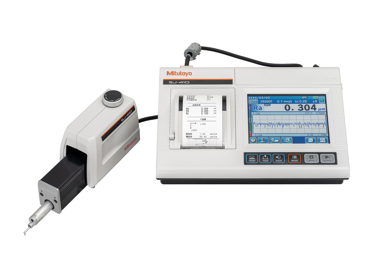

El instrumento de medición de rugosidad superficial Surftest SJ-410 ofrece numerosas características innovadoras para proporcionar un funcionamiento más suave y mediciones más exactas en una unidad portátil fácil de usar con una alta especificación de rectitud de 0.3 – 0.5 μm en una longitud transversal de 25 – 50 mm.
El instrumento de medición de rugosidad superficial Surftest SJ-410 proporciona mediciones tanto con patín como sin patín. El instrumento de medición de rugosidad superficial SJ-410 está equipado con 46 parámetros de rugosidad que cumplen con las últimas normas ISO, DIN, ANSI y JIS. El detector de alta resolución de la unidad y la unidad de desplazamiento proporcionan una amplia gama de mediciones de alta exactitud y pasos ultrafinos. Mediante las funciones de medición sin patín y compensación de curvas de la unidad, se pueden medir y evaluar fácilmente la rectitud, la ondulación y la evaluación de la rugosidad superficial del cilindro.
- La pantalla táctil LCD retroiluminada con gráficos a color incorporada de 5.7 pulgadas proporciona una legibilidad superior, facilidad de uso y visibilidad en entornos oscuros.
- La interfaz de usuario y la función de calibración automática proporcionan una operatividad intuitiva y fácil de usar.
- La función de filtro digital proporciona perfiles de rugosidad no distorsionados para obtener resultados más exactos.
- La función de análisis de contorno limitado admite cuatro tipos de medición: paso, cambio de nivel, área y diferencia de coordenadas.
- La protección con contraseña evita operaciones no deseadas y protege la configuración del instrumento.
- Envíe los datos medidos a una PC con un cable RS-232C o USB opcional.
- Soporte de columna opcional disponible (178-039) para aumentar la operatividad.
