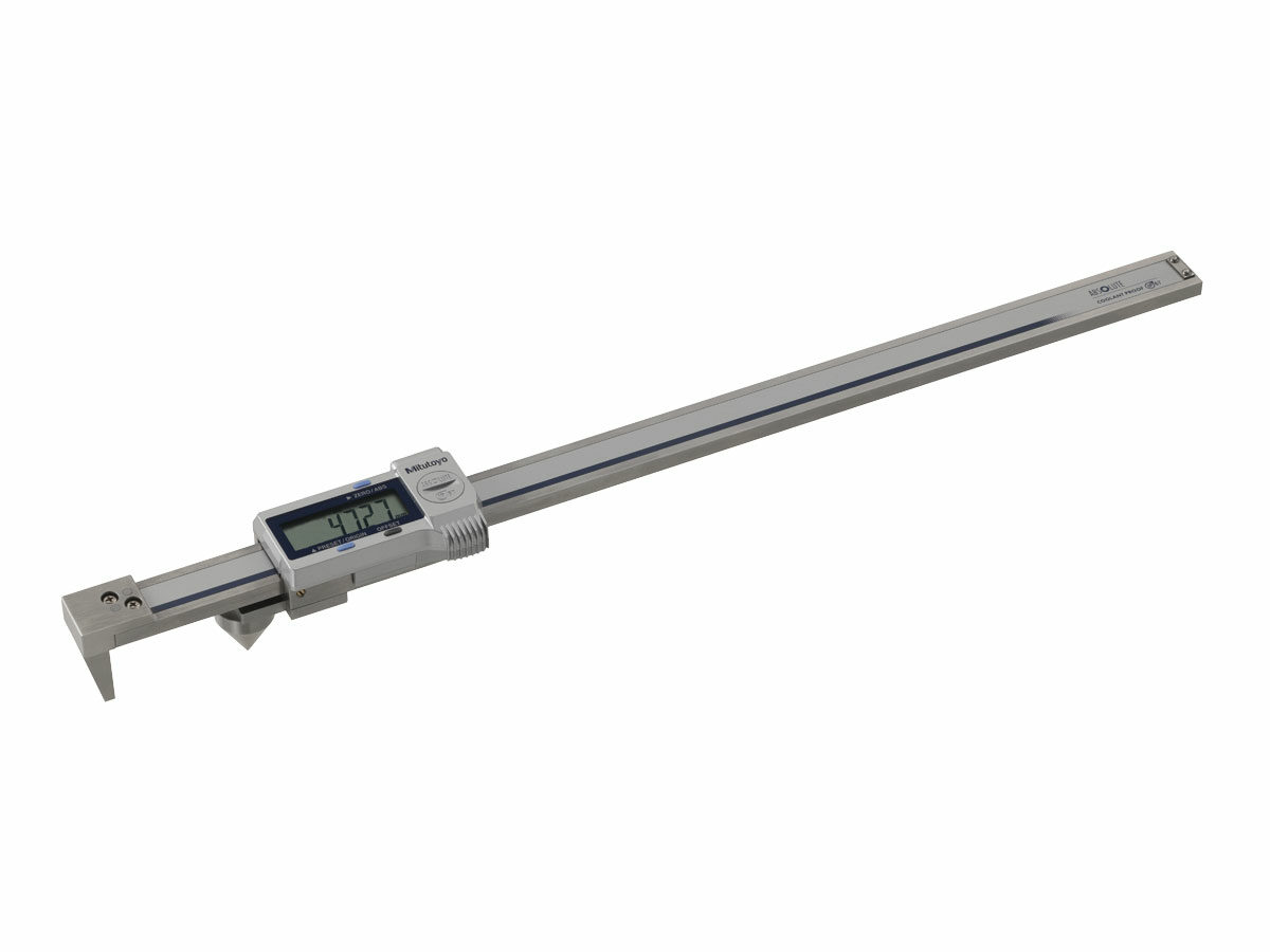

El calibrador ABSOLUTE de centros con puntas posteriores de Mitutoyo está especialmente diseñado para medir la distancia entre dos centros o la distancia de un borde a un centro y tiene clasificación IP67.
Series 573
Calibrador ABSOLUTE de Centros con Puntas Posteriores
El calibrador ABSOLUTE de centros con puntas posteriores de Mitutoyo ofrece mediciones de distancia de centro a centro y de borde a centro exactas y repetibles con velocidad ilimitada. El calibrador de centros cuenta con puntas en el reverso del cursor para facilitar la lectura de las mediciones incluso al revés. Una función de ajuste de valor de compensación permite la lectura directa de las mediciones de paso. Las mediciones se muestran en una pantalla LCD de fácil lectura.
- Disponible solo en modelos métricos.
- La escala lineal ABSOLUTE (ABS) elimina la necesidad de ajustar el punto de origen cada vez que se enciende el micrómetro.
- No es necesario restablecer el origen, incluso si los datos se vuelven a mostrar después de desaparecer debido a una iluminación insuficiente durante el uso.
- La construcción en acero inoxidable protege los componentes del calibrador y garantiza un rendimiento preciso durante más tiempo.
- Las funciones incluyen puesta a cero, ajuste de origen, encendido/apagado y salida de datos.
- Alarma: bajo voltaje, error de composición del valor de conteo.
- No es necesario limpiar la escala.
- Se suministra en un estuche de madera.
