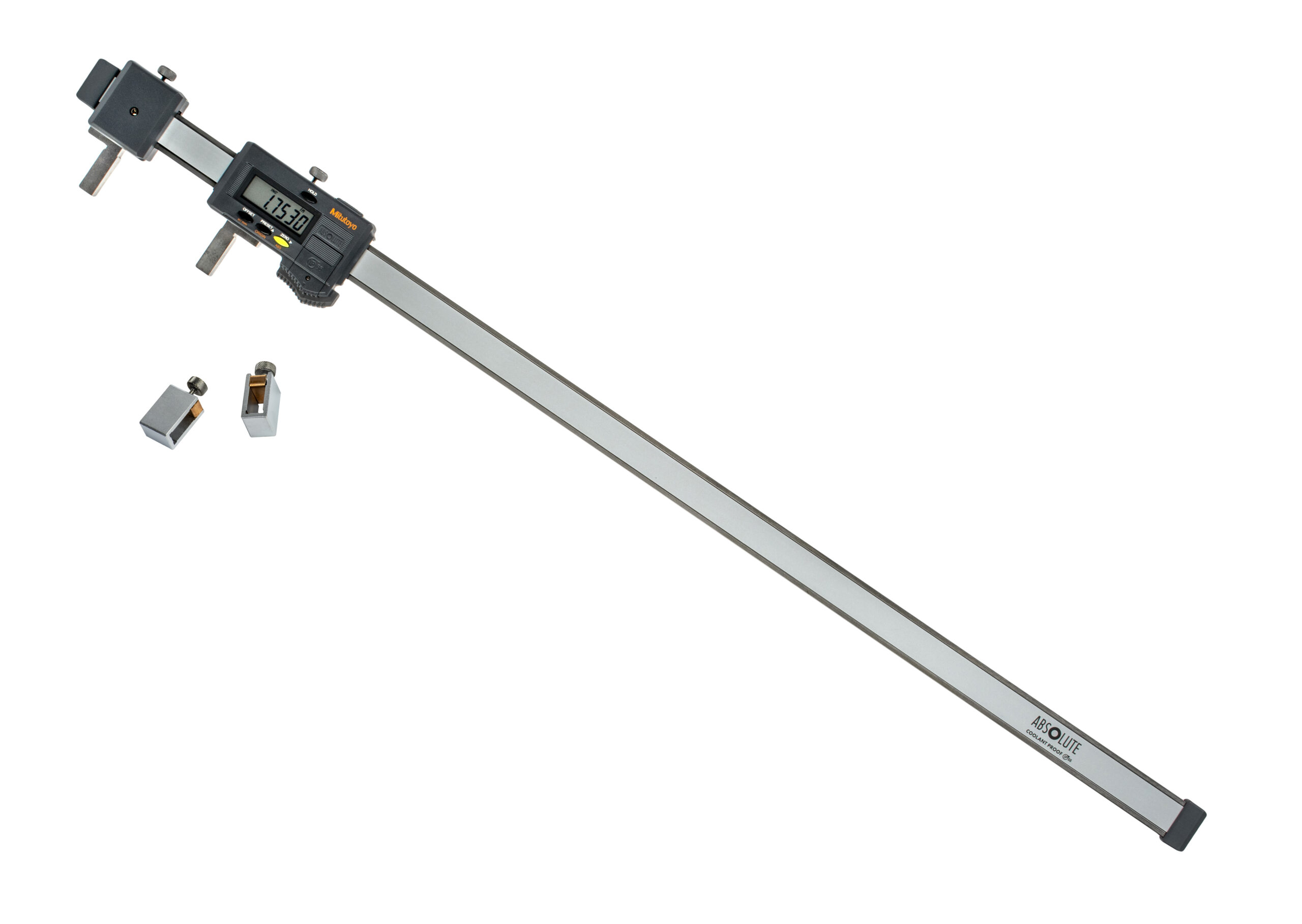

El Calibrador Digimatic ABSOLUTE de Fibra de Carbón con puntas intercambiables de Mitutoyo es ligero y muy duradero, y proporciona mediciones exactas de dimensiones internas y externas para una variedad de aplicaciones.
Series
Calibrador ABSOLUTE de Fibra de Carbón a Prueba de Refrigerantes con puntas intercambiables
El Calibrador ABSOLUTE de Fibra de Carbón de Mitutoyo utiliza plástico reforzado con fibra de carbono (CFRP) en el brazo principal y las puntas para reducir el peso y aumentar la durabilidad. Un mecanismo de sujeción único permite cambiar las puntas intercambiables opcionales de forma rápida y sencilla. Las mediciones se muestran en una pantalla LCD digital con salida SPC para un registro automático más fácil.
- Disponible en modelos en pulgadas/métricos.
- La función de salida SPC ofrece una gestión de datos rápida y sencilla en tiempo real.
- La escala lineal ABSOLUTE elimina la necesidad de ajustar el punto de origen cada vez que se enciende el calibrador; también se eliminan los errores por exceso de velocidad.
- Las funciones incluyen ajuste de origen, puesta a cero, preajuste, compensación, encendido/apagado automático, retención de datos, salida de datos y conversión de pulg/mm (solo en modelos en pulgadas/métricos).
- Alarma: bajo voltaje, error de composición del valor de conteo.
- Fabricado con compuestos de fibra de carbono ligeros y duraderos.
- La protección IP66 elimina la entrada de polvo y protege contra chorros de alta presión. Permite su uso en entornos expuestos a aceite de corte, polvo, etc.
- Se suministra en un estuche de madera.
