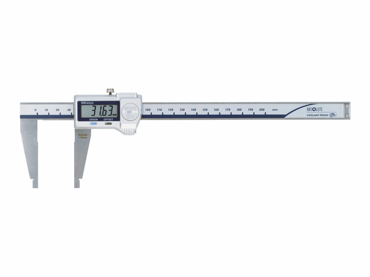

Calibrador Digimatic ABSOLUTE con puntas para exteriores/interiores
El calibrador con puntas para exteriores/interiores Digimatic de Mitutoyo realiza mediciones internas y externas con una exactitud de hasta +/-.0.03mm / .001″. Las mediciones se muestran en una pantalla LCD de fácil lectura.
El calibrador con puntas para exteriores/interiores Digimatic de Mitutoyo cuenta con superficies de medición redondeadas para un ajuste exacto y mediciones de dimensiones internas de alta exactitud.
  • Disponible en modelos métricos y en pulgadas/métricos.
  • La función de salida SPC ofrece una gestión de datos rápida y sencilla en tiempo real.
  • La escala lineal ABS elimina la necesidad de ajustar el punto de origen cada vez que se enciende el calibrador; además, se eliminan los errores por exceso de velocidad.
  • Las funciones incluyen ajuste de origen, puesta a cero, salida de datos y conversión de pulgadas a milímetros (solo en modelos en pulg/mm).
  • Alarma: Bajo voltaje, error de composición del valor de conteo.
  • El calibrador está fabricado en acero inoxidable endurecido y resistente a la corrosión.
  • La protección IP67 evita la entrada de polvo y protege contra la inmersión temporal en agua; permite su uso en entornos expuestos a aceite de corte, polvo, etc.
  • Se suministra en un estuche de plástico; el modelo de 1 000mm / 40″ se suministra en un estuche de madera.

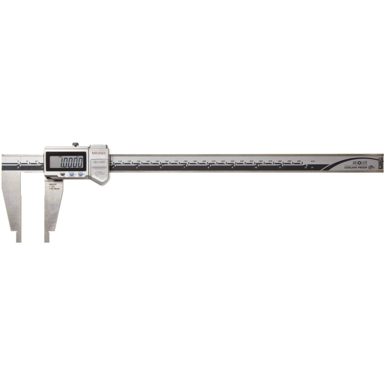

550-203-10 Métrico - 0-450 mm 20,1 mm 0,01 mm ±0,05 mm 1110g No -
550-205-10 Métrico - 0-600 mm 20,1 mm 0,01 mm ±0,05 mm 1290g No -
550-207-10 - Métrico - 0-1000 mm 20,1 mm 0,01 mm ±0,07 mm 3350g No -

550-301-20 - Métrico IP67 0-200 mm 10,1mm 0,01 mm ±0,03 mm 180g No -
550-311-20 - Métrico, pulgadas IP67 0-200 mm/0-8" 10,1 mm/0,404" 0,01 mm/0,0005" ±0,0015" 180g No -
