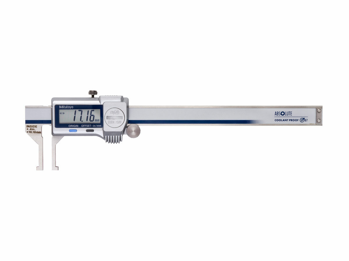

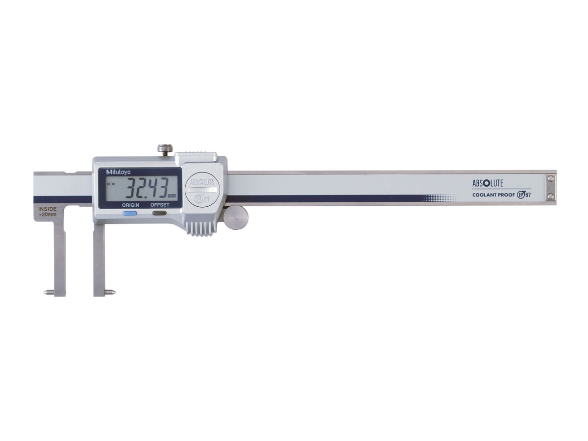

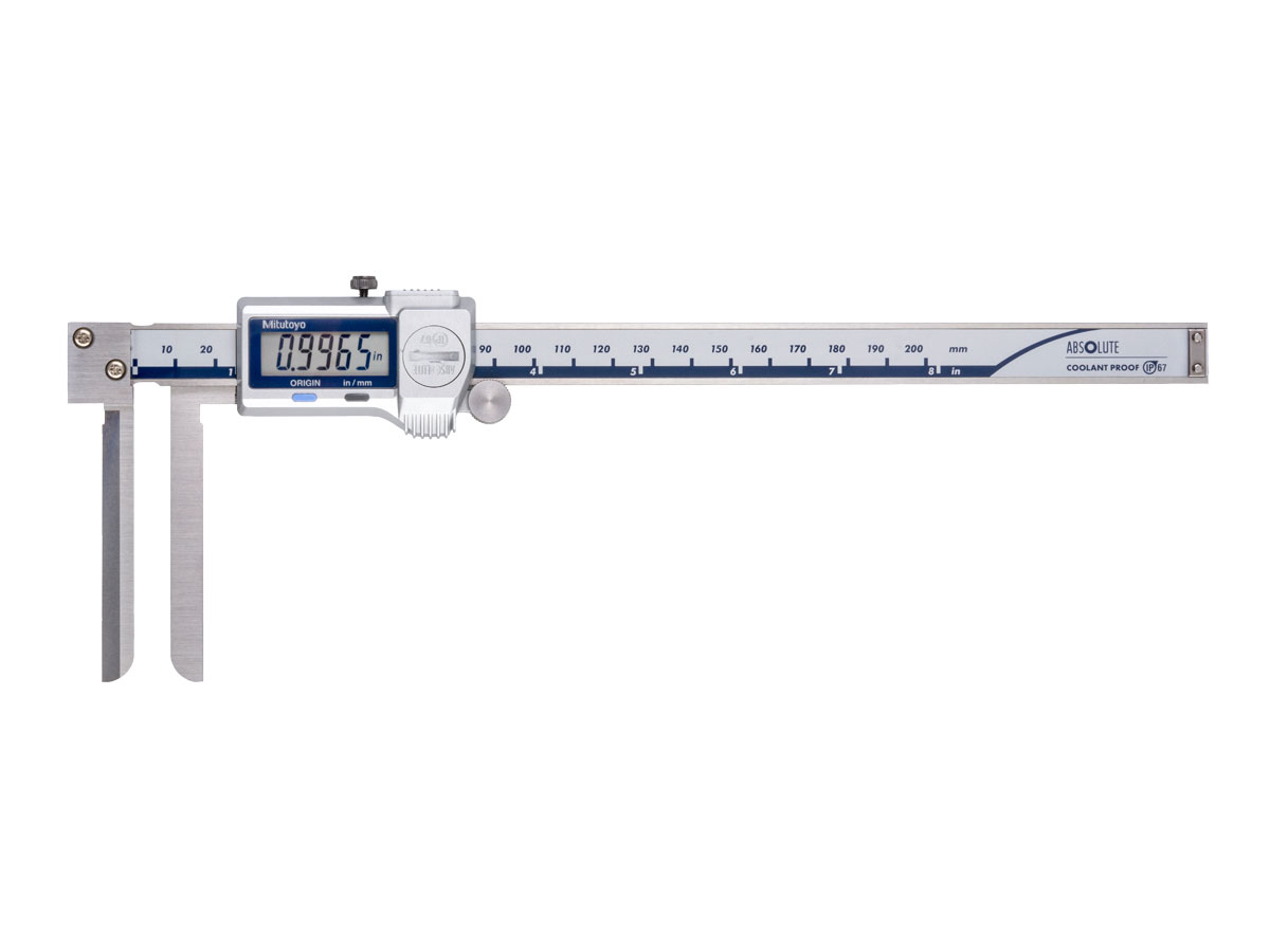

El calibrador especializado para interiores ABSOLUTE de Mitutoyo está disponible con puntas de filo de cuchillo o de ranura interior para obtener mediciones internas de alta exactitud en espacios de difícil acceso. Las mediciones se muestran en una pantalla LCD digital con salida SPC para un registro automático y sencillo.
El calibrador para interiores ABSOLUTE de Mitutoyo está especialmente diseñado para medir dimensiones internas difíciles de obtener con calibradores estándar. Disponible con puntas de filo de cuchillo o de ranura interior, este calibrador especializado permite acceder a huecos, orificios y ranuras, proporcionando mediciones exactas y repetibles. Fabricado en acero inoxidable endurecido, cuenta con clasificación IP67 para una excepcional resistencia a los refrigerantes, lo que lo hace ideal para el taller. Permite medir escalones y profundidades con la barra de profundidad.

573-642-20 - Métrico 10-200 mm 0,01 mm ±0,05 mm 227g Ø10mm Tipo de filo de cuchillo
573-645-20 - Métrico 10,1-160 mm 0,01 mm ±0,05 mm 147g Ø10mm Tipo de ranura interior
573-646-20 - Métrico 20,1-170 mm 0,01 mm ±0,05 mm 157g Ø20mm Tipo de mandíbula puntiaguda
573-742-20 - Métrico, pulgadas 10,1-200 mm/0,40-8" 0,0005" ±0,0020" 227g Ø0.4" Tipo de filo de cuchillo
573-745-20 - Métrico, pulgadas 10,1-150 mm/0,40-6,4" 0,0005" ±0,0020" 147g Ø0.4" Tipo de ranura interior
573-746-20 - Métrico, pulgadas 20,1-150 mm/0,80-6,8" 0,0005" ±0,0020" 157g Ø0,8" Tipo de mandíbula puntiaguda
