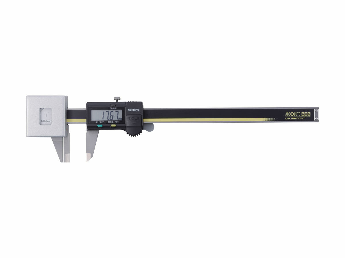

Calibrador Digimatic ABSOLUTE de Baja Fuerza
El calibrador Digimatic ABSOLUTE de baja fuerza de Mitutoyo está especialmente diseñado para medir con exactitud piezas fabricadas con materiales blandos como plástico o caucho. Las mediciones se muestran en una pantalla LCD digital con salida SPC para un registro automático y sencillo.
El calibrador Digimatic ABSOLUTE de baja fuerza de Mitutoyo utiliza una fuerza de medición reducida para obtener mediciones de alta exactitud en piezas elásticas que los calibradores estándar no pueden medir. Esta menor fuerza de medición reduce considerablemente la compresión de materiales como elásticos, plásticos y caucho, lo que proporciona una medición más exacta y repetible. Se garantiza una fuerza de medición baja y constante al tomar mediciones únicamente cuando la aguja del calibrador se encuentra entre dos líneas de referencia.
  • Disponible en modelos métricos y en pulg/mm.
  • Mide piezas que los calibradores estándar no pueden medir.
  • Intervalo de 0 a 180 mm/0 a 7 pulgadas con una error de +/- 0.05mm
  • La función de salida SPC ofrece una gestión de datos rápida y sencilla en tiempo real.
  • La escala lineal ABS elimina la necesidad de ajustar el punto de origen cada vez que se enciende el calibrador; también se eliminan los errores por exceso de velocidad.
  • Funciones: Ajuste de origen, Ajuste de cero, Encendido/Apagado, Salida de datos y Conversión de pulg/mm (solo en modelos en pulgadas/métricos).
  • Alarma: Bajo voltaje, Error de composición del valor de conteo.
  • Fabricado en acero inoxidable endurecido para mayor durabilidad y vida útil.
SERIES Información Técnica
Tecnología: Digimático
Estándar de longitud: Codificador lineal de tipo inducción electromagnética ABSOLUTE
Velocidad máxima de respuesta: Ilimitado
Pantalla: LCD
Batería: SR44 (1 ud.) 938882
Duración de la batería: Aprox. 3,5 años bajo uso normal
Salida SPC: Sí
Masa: 253g
Fuerza de medición mínima: 0,5N
Fuerza de medición máxima: 1N
retracción de la mandíbula: 0,3 mm
Accesorios Opcionales: 959143, 959149, 959150
Order No.: Imagen del producto: Unidades: Rango: Resolución: Exactitud:
573-191-30 Métrico 0-180 mm 0,01 mm ±0,05 mm
573-291-30 Métrico, pulgadas 0-180 mm/0-7" 0,01 mm/0,0005" ±0,002"
