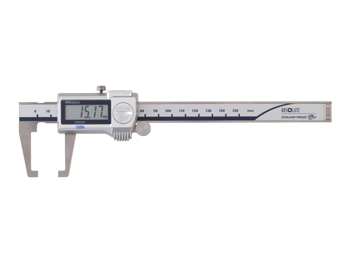

El calibrador Digimatic ABSOLUTE tipo cuello de Mitutoyo está disponible con puntas puntiagudas o planas para obtener mediciones de alta exactitud en las partes del cuello de una pieza de trabajo. Las mediciones se muestran en una pantalla LCD digital con salida SPC para un registro automático y sencillo.

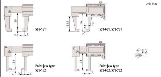

Ver dimensiones

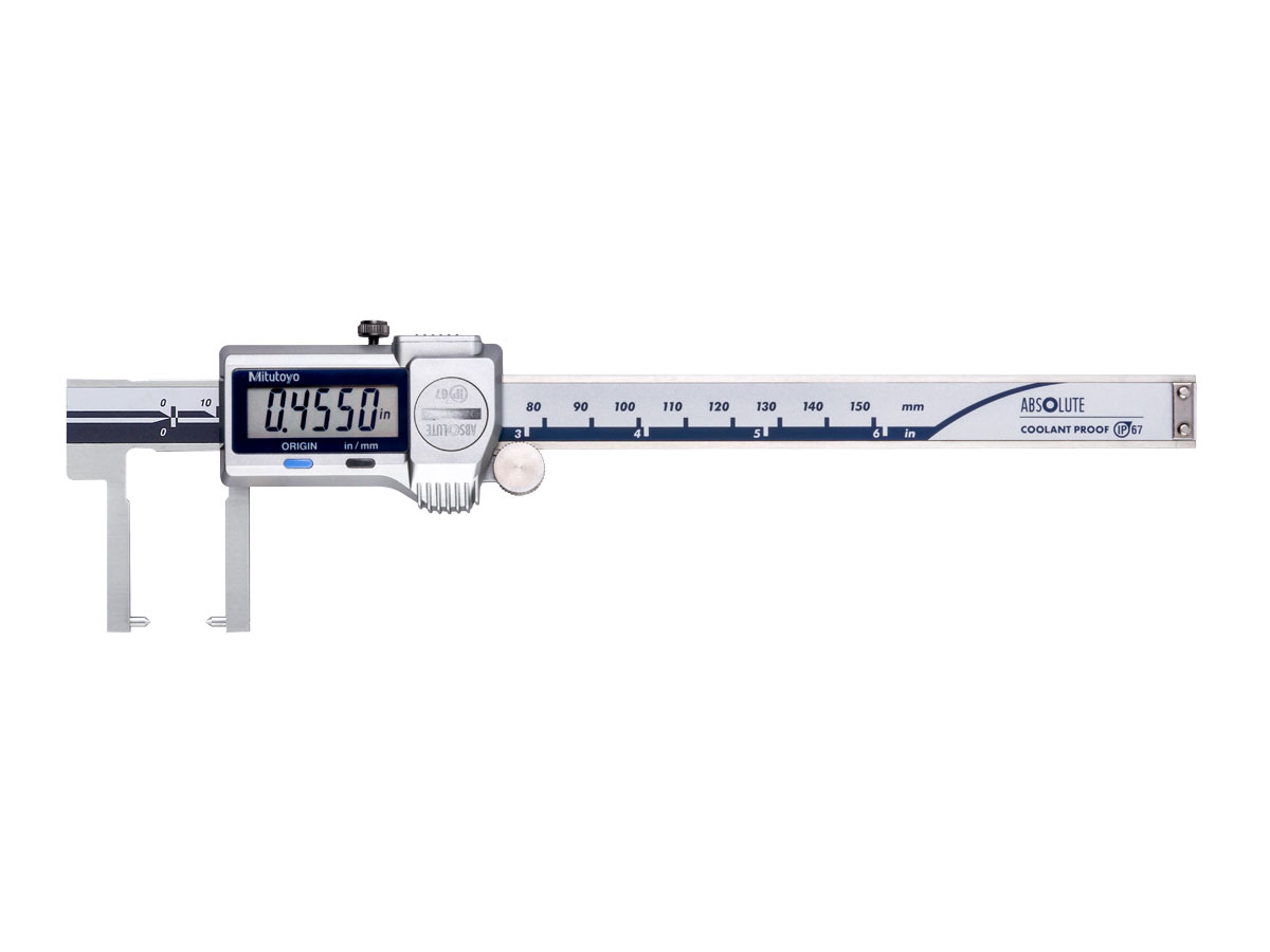

El calibrador de cuello Digimatic ABSOLUTE de Mitutoyo está disponible con puntas puntiagudas o planas. Equipado con puntas puntiagudas, este calibrador de cuello realiza mediciones exactas del espesor de pared en el interior de orificios y cavidades. Los calibradores de puntas planas miden las dimensiones exteriores de ranuras y cavidades. El calibrador de cuello está fabricado en acero inoxidable endurecido y cuenta con clasificación IP67 para una excepcional resistencia al refrigerante, lo que lo hace ideal para el taller.
  • Disponible en modelos métricos y en pulgadas/métricos.
  • Disponible con puntas puntiagudas o planas.
  • La función de salida SPC ofrece una gestión de datos rápida y sencilla en tiempo real.
  • La escala lineal ABSOLUTE elimina la necesidad de configurar el punto de origen cada vez que se enciende el calibrador. También se eliminan los errores por exceso de velocidad.
  • Las funciones incluyen ajuste de origen, puesta a cero, encendido/apagado, salida de datos y conversión de pulgadas a milímetros (solo en modelos con unidades métricas).
  • Fabricado en acero inoxidable endurecido para mayor durabilidad y vida útil.
  • La protección IP67 evita la entrada de polvo y protege contra la inmersión temporal en agua; permite su uso en entornos expuestos a aceite de corte, polvo, etc.
  • No es necesario limpiar la escala.

Order No.: Imagen del producto: Unidades: Rango: Resolución: Exactitud: Observaciones:
573-651-20 - Métrico 0-150 mm 0,01 mm ±0,03 mm -
573-652-20 - Métrico 0-150 mm 0,01 mm ±0,03 mm Tipo de mandíbula puntiaguda
573-751-20 - Métrico, pulgadas 0-150 mm / 0-6" 0,01 mm/0,0005" ±0,0015" -
573-752-20 - Métrico, pulgadas 0-150 mm / 0-6" 0,01 mm/0,0005" ±0,0015" Tipo de mandíbula puntiaguda
