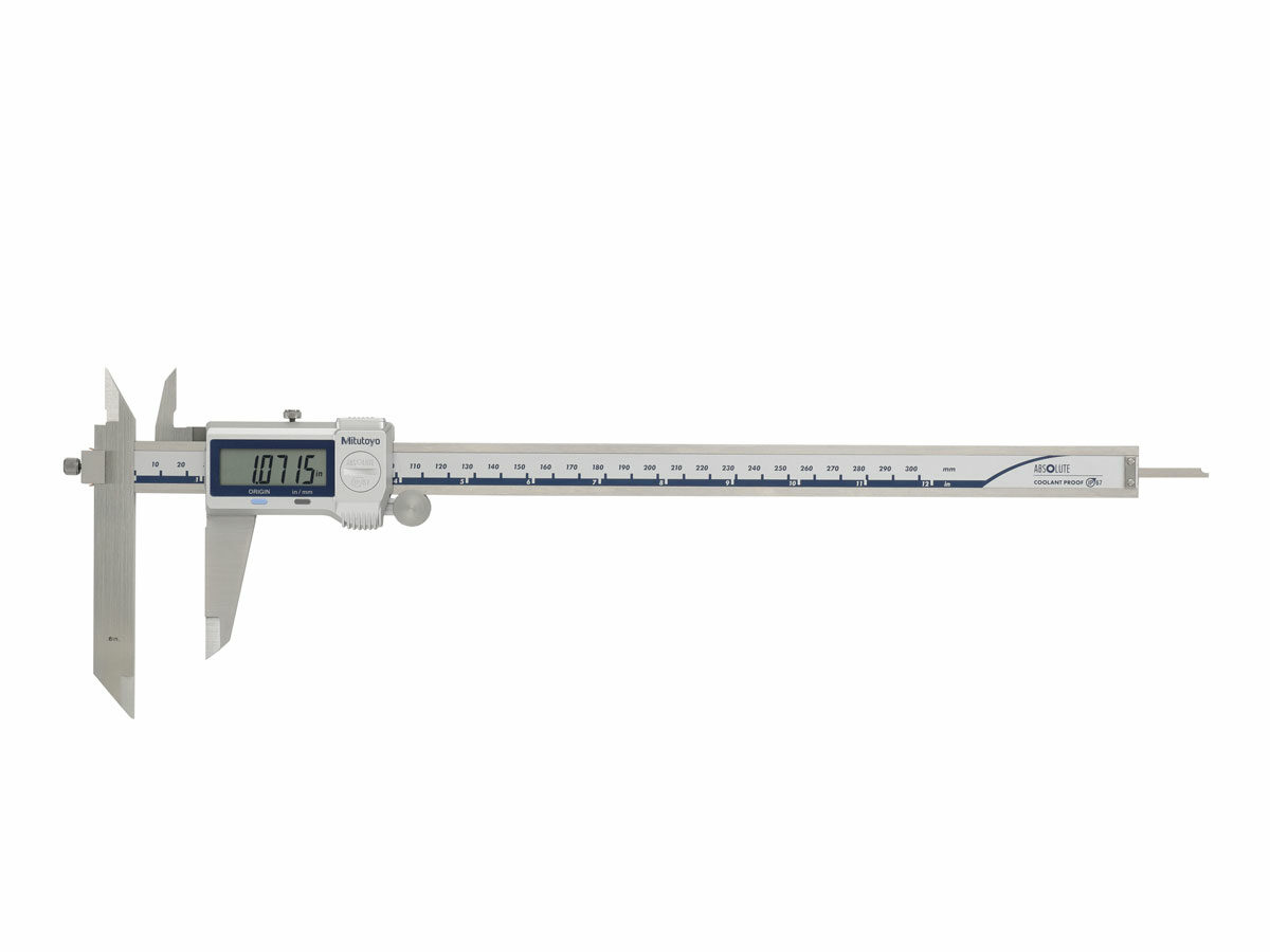

Calibrador Digimatic ABSOLUTE Punta ajustable
El calibrador Digimatic ABSOLUTE de punta ajustable de Mitutoyo está diseñado para realizar mediciones de alta exactitud en secciones escalonadas de difícil acceso. Las mediciones se muestran en una pantalla LCD digital con salida SPC para un registro automático más sencillo.

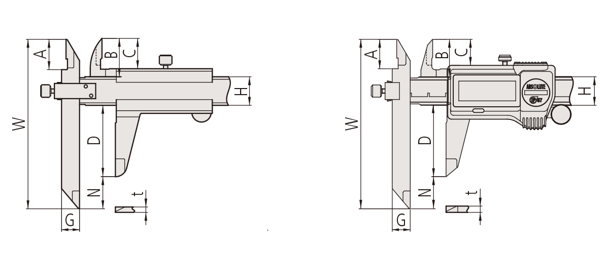

Ver dimensiones
El calibrador Digimatic ABSOLUTE de punta ajustable cuenta con una punta de escala principal deslizante que permite medir secciones escalonadas y otras ranuras o características de difícil acceso. El calibrador de punta ajustable está fabricado en acero inoxidable endurecido y cuenta con clasificación IP67 para una excepcional resistencia al refrigerante, lo que lo convierte en un calibrador ideal para el taller.
