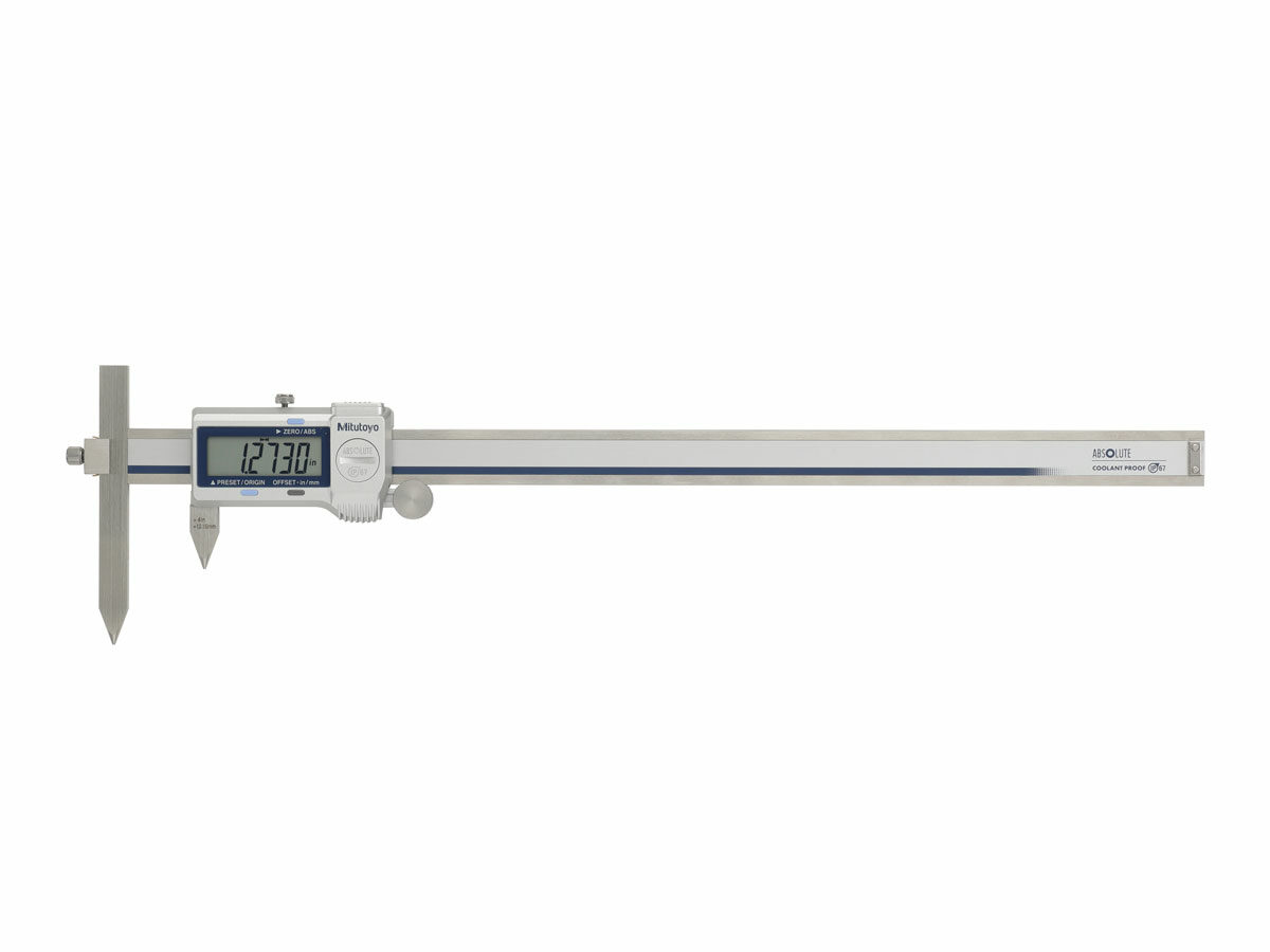

El calibrador Digimatic ABSOLUTE de centros con punta ajustable de Mitutoyo está especialmente diseñado para medir distancias de centro a centro en el mismo plano o en planos desplazados. Las mediciones se muestran en una pantalla LCD digital con salida SPC para un registro automático y sencillo.
El calibrador Digimatic ABSOLUTE de centros con punta ajustable de Mitutoyo cuenta con una escala principal con punta ajustable verticalmente para medir distancias entre centros en planos diferentes. Este calibrador realiza mediciones de alta exactitud entre centros y mide diámetros de orificios de 1.55 mm a 10mm. Está fabricado en acero inoxidable endurecido y cuenta con clasificación IP67, lo que le confiere una excepcional resistencia a los refrigerantes, convirtiéndolo en el calibrador ideal para el taller.
- Disponible en modelos métricos y en pulgadas/métricos.
- La función de salida SPC ofrece una gestión de datos rápida y sencilla en tiempo real.
- La escala lineal ABS elimina la necesidad de configurar el punto de origen cada vez que se enciende el calibrador. También se eliminan los errores por exceso de velocidad.
- Las funciones incluyen ajuste de origen, puesta a cero, encendido/apagado, salida de datos y conversión de pulgadas a milímetros (solo en modelos con unidades métricas).
- Alarma: Bajo voltaje, error en la composición del valor de conteo.
- Fabricado en acero inoxidable endurecido para mayor durabilidad y vida útil.
- La protección IP67 evita la entrada de polvo y protege contra la inmersión temporal en agua; permite su uso en entornos expuestos a aceite de corte, polvo, etc.
- No es necesario limpiar la escala.

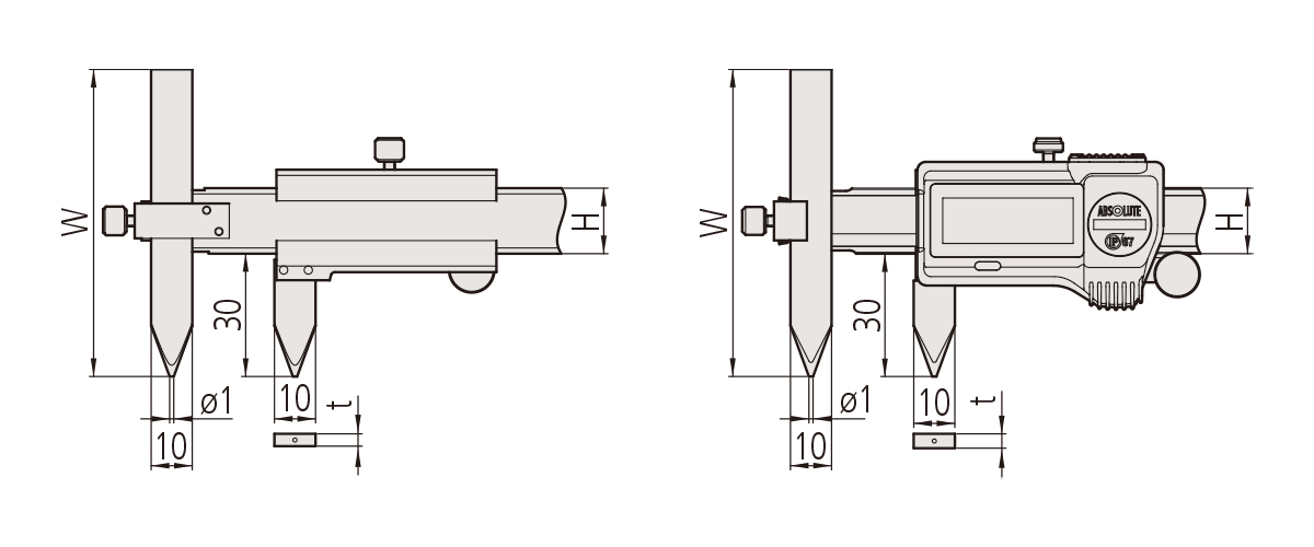

SERIES Información Técnica
| Tecnología: | Digimático |
| Estándar de longitud: | Codificador lineal de tipo capacitancia electrostática ABSOLUTE |
| Velocidad máxima de respuesta: | Ilimitado |
| Pantalla: | LCD |
| Duración de la batería: | Aprox. 5 años bajo uso normal |
| Accesorios Opcionales: | 05CZA624, 05CZA625 |
| Clasificación del IP: | IP67 |
| Salida SPC: | Sí |
| Order No.: | Imagen del producto: | Unidades: | Rango: | Resolución: | Exactitud: | Masa: |
| 573-605-20 | - | Métrico | 10,1-160 mm | 0,01 mm | ±0,03 mm | 157g |
| 573-606-20 | - | Métrico | 10,1-210 mm | 0,01 mm | ±0,03 mm | 177g |
| 573-705-20 | - | Métrico, pulgadas | 10,1-150 mm/0,404-6,4" | 0,0005"/0,01 mm | ±0,0015" | 157g |
| 573-706-20 | - | Métrico, pulgadas | 10,1-200 mm/0,404-8,4" | 0,0005"/0,01 mm | ±0,0015" | 177g |
| 573-708-20 | - | Métrico, pulgadas | 10,1-300 mm/0,404-12,4" | 0,0005"/0,01 mm | ±0,0015" | 320g |
