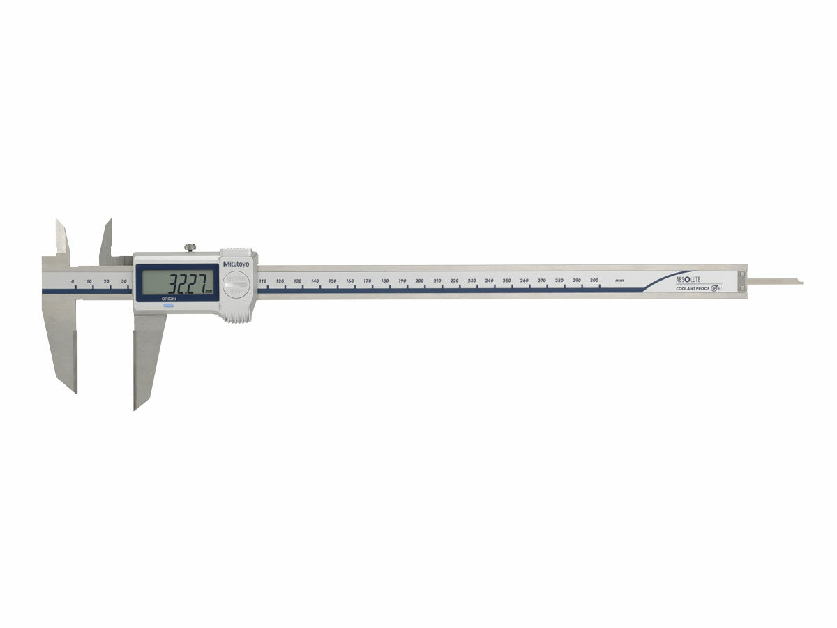

El calibrador para trazado Digimatic  ABSOLUTE de Mitutoyo está equipado con puntas afiladas de carburo que permiten realizar trazados finos en las piezas de trabajo, así como tomar mediciones exactas. Las mediciones se muestran en una pantalla LCD digital con salida SPC para un registro automático y sencillo.
Ver dimensiones
El calibrador para trazado ABSOLUTE de Mitutoyo cuenta con dos juegos de puntas especialmente diseñadas para medir dimensiones internas y externas. Las puntas son de carburo y más afiladas que las puntas de calibrador estándar, lo que permite un trazado preciso en las piezas cuando sea necesario. El calibrador está fabricado en acero inoxidable endurecido y cuenta con clasificación IP67 para una excepcional resistencia a los refrigerantes, lo que lo hace ideal para el taller. Permite realizar mediciones de escalón y profundidad con la barra de profundidad.
