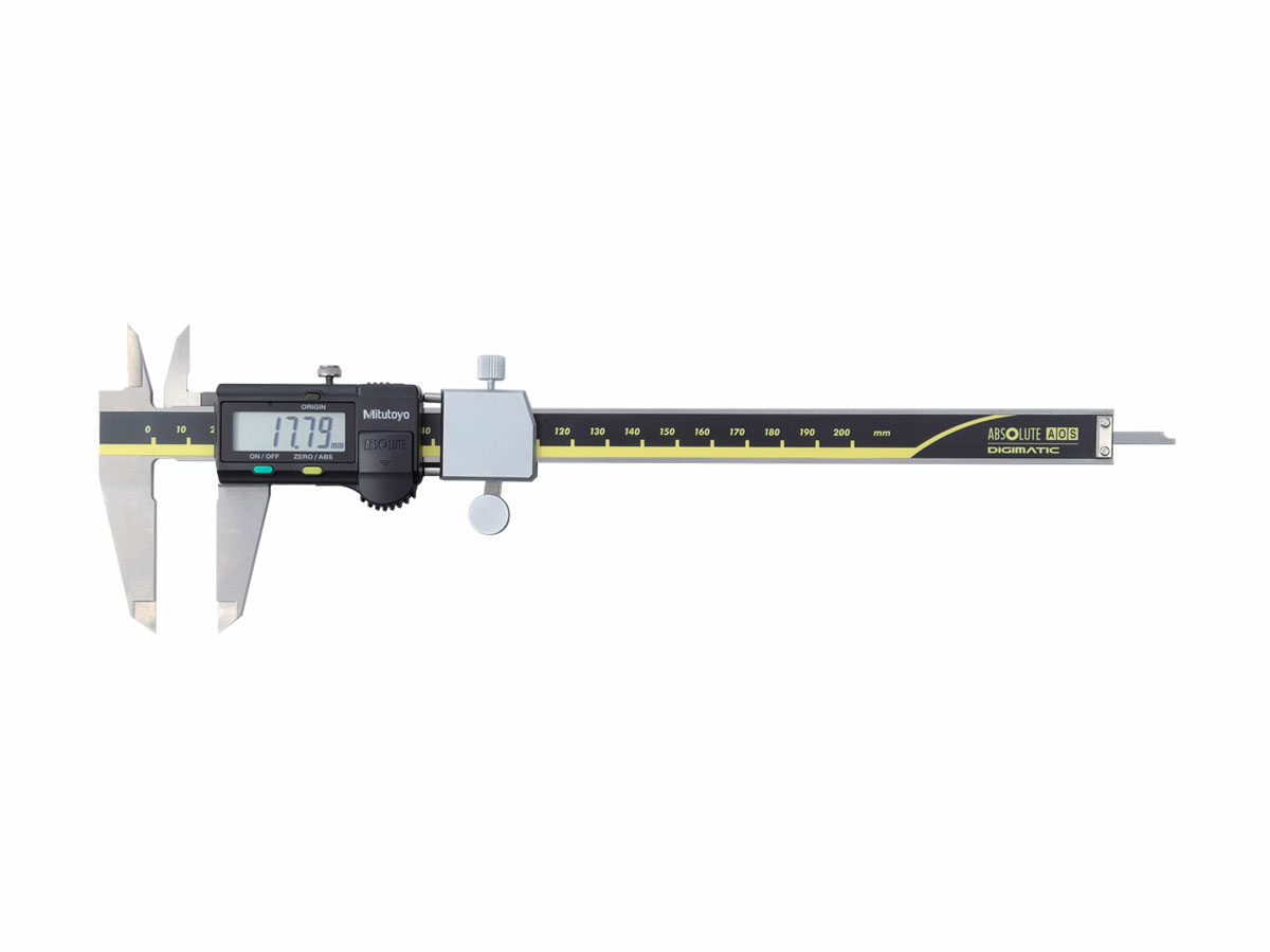

El calibrador ABSOLUTE PASA/NO PASA de Mitutoyo es ideal para mediciones rápidas y eficientes, así como para inspecciones pasa/no pasa en piezas de producción en serie. Las mediciones se visualizan en una pantalla LCD digital con salida SPC para un registro automático y sencillo.
El calibrador ABSOLUTE PASA/NO PASA de Mitutoyo incorpora un mecanismo de resorte en el cursor para realizar mediciones rápidas y exactas, además de decisiones rápidas de Pasa/No pasa. Dos juegos de puntas, superior e inferior, permiten medir con precisión las dimensiones exteriores e interiores. La barra de profundidad permite medir escalones y profundidades.
- Disponible en modelos métricos y en pulg/mm.
- Mide piezas que los calibradores estándar no pueden medir.
- Intervalo de 0 a 180 mm (0 a 7 pulgadas) con un error de +/- 0.05mm
- Las puntas están recubiertas de carburo para mayor exactitud y durabilidad.
- La función de salida SPC ofrece una gestión de datos rápida y sencilla en tiempo real.
- La escala lineal ABS elimina la necesidad de ajustar el punto de origen cada vez que se enciende el calibrador; también se eliminan los errores por exceso de velocidad.
- Funciones: Ajuste de origen, Ajuste de cero, Encendido/Apagado, Salida de datos y Conversión de pulg/mm (solo en modelos en pulgadas/métricos).
- Alarma: Bajo voltaje, Error de composición del valor de conteo.
- Fabricado en acero inoxidable endurecido para mayor durabilidad y vida útil.
