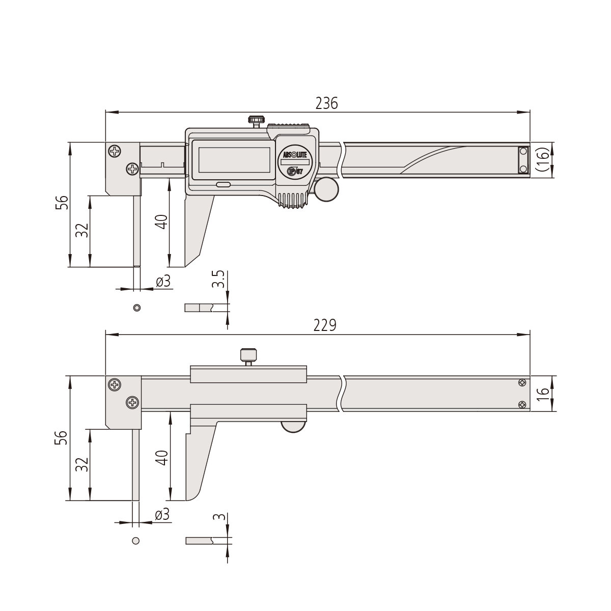

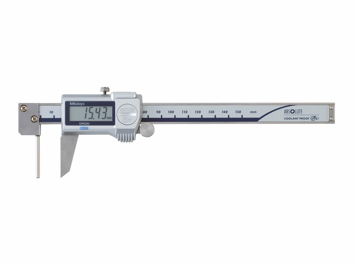

El calibrador Digimatic ABSOLUTE tipo espesor tubular de Mitutoyo cuenta con una barra redonda y una punta plana para medir el espesor de pared de tubos, tuberías y otras piezas redondas. Las mediciones se muestran en una pantalla LCD digital con salida SPC para un registro automático y sencillo.
El calibrador Digimatic ABSOLUTE de espesor tubular de Mitutoyo cuenta con una escala principal compuesta por una barra redonda y una punta de tipo cuchilla fabricadas en acero endurecido para realizar mediciones de espesor de pared de alta exactitud en piezas redondas. La barra redonda permite que la punta se adapte al contorno redondeado de tubos y tuberías para obtener mediciones exactas. El calibrador de cuello está fabricado en acero inoxidable endurecido y cuenta con clasificación IP67, lo que le confiere una excepcional resistencia a los refrigerantes, haciendo de este calibrador la solución ideal para su uso en planta.
- Disponible en modelos métricos y en pulg/mm.
- Intervalo de medición: 0-150 mm, con un error de +/- 0.05 mm.
- La función de salida SPC ofrece una gestión de datos rápida y sencilla en tiempo real.
- La escala lineal ABSOLUTE elimina la necesidad de configurar el punto de origen cada vez que se enciende el calibrador. También se eliminan los errores por exceso de velocidad.
- Las funciones incluyen ajuste de origen, puesta a cero, encendido/apagado, salida de datos y conversión de pulgadas a milímetros (solo en modelos con unidades métricas).
- Alarma: Bajo voltaje, error en la composición del valor de conteo.
- Fabricado en acero inoxidable endurecido para mayor durabilidad y vida útil.
- La protección IP67 evita la entrada de polvo y protege contra la inmersión temporal en agua; permite su uso en entornos expuestos a aceite de corte, polvo, etc.
- No es necesario limpiar la escala.

| Order No.: | Imagen del producto: | Unidades: | Rango: | Resolución: | Exactitud: |
| 573-661-20 | - | Métrico | 0-150 mm | 0,01 mm | ±0,05 mm |
| 573-761-20 | - | Métrico, pulgadas | 0-150 mm / 0-6" | 0,01 mm/0,0005" | ±0,002" |
