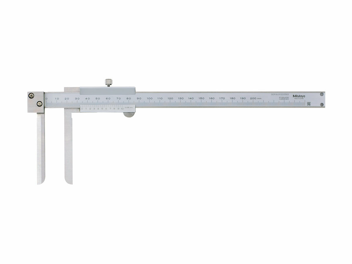

El calibrador Vernier para interiores de Mitutoyo está disponible con cuchilla o puntas de ranura interna para obtener mediciones internas de alta exactitud en espacios de difícil acceso.
El calibrador Vernier para interiores de Mitutoyo está especialmente diseñado para medir dimensiones internas difíciles de obtener con calibradores estándar. Disponible con puntas de filo de cuchillo o de ranura interior, este calibrador especializado permite acceder a huecos, orificios y ranuras, proporcionando mediciones exactas y repetibles. Está fabricado en acero inoxidable endurecido con acabado cromado satinado para mayor protección y fácil lectura.
  • Disponible en modelos métricos.
  • Las superficies deslizantes elevadas evitan el desgaste y la alteración de las graduaciones de la escala.
  • Las puntas son de carburo para mayor exactitud y durabilidad.
  • Fabricado en acero inoxidable endurecido y resistente a la corrosión.
  • El tornillo de bloqueo mantiene la punta deslizante en su posición para una medición exacta.
  • La mayoría de los modelos se suministran en un estuche de plástico; los modelos de 18″/450 mm y 24″/60 mm se suministran en un estuche de madera.

Order No.: Imagen del producto: Unidades: Rango: Exactitud: Masa: Diámetro mínimo del agujero medible: Observaciones:
536-142 Métrico 10-200 mm ±0,12 mm 210g Ø10mm Tipo de filo de cuchillo
536-145 Métrico 10,1-150 mm ±0,05 mm 130g Ø10mm Tipo de ranura interior
536-146 Métrico 20,1-150 mm ±0,05 mm 140g Ø20mm Tipo de mandíbula puntiaguda
536-147 - Métrico 30,1-300 mm ±0,08 mm 370g Ø30mm Tipo de mandíbula puntiaguda
536-148 - Métrico 70,1-450 mm ±0,10 mm 1250g Ø70mm Tipo de mandíbula puntiaguda
536-149 - Métrico 70,1-600 mm ±0,12 mm 1430g Ø70mm Tipo de mandíbula puntiaguda
