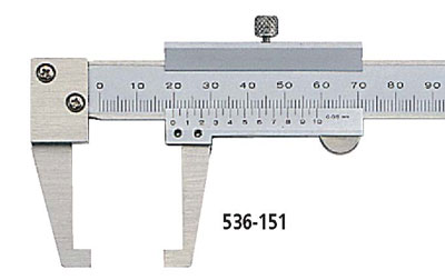

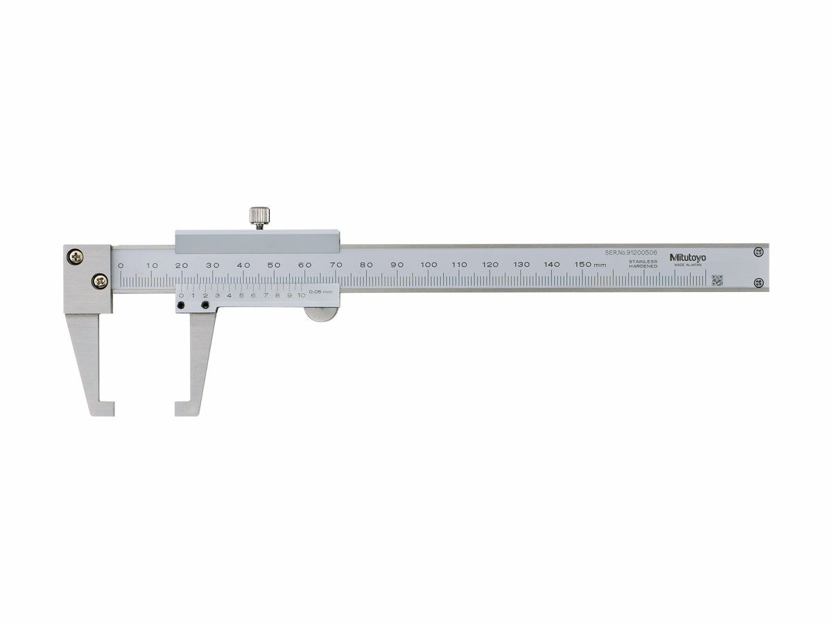

El calibrador Vernier tipo cuello de Mitutoyo está disponible con puntas de tipo punta o plana para obtener mediciones de alta exactitud en el cuello de una pieza de trabajo.
El calibrador Vernier tipo cuello de Mitutoyo está disponible con puntas puntiagudas o planas. Equipado con puntas puntiagudas, este calibrador de cuello permite medir con exactitud el espesor de la pared en el interior de orificios y cavidades. El calibrador de punta plana mide las dimensiones exteriores de ranuras y cavidades. El calibrador de cuello está fabricado en acero inoxidable endurecido con acabado cromado satinado para mayor protección y fácil lectura.
  • Disponible en modelos métricos.
  • Las superficies deslizantes elevadas evitan el desgaste y la alteración de las graduaciones de la escala.
  • Las puntas son de carburo para mayor exactitud y durabilidad.
  • Fabricado en acero inoxidable endurecido y resistente a la corrosión.
  • El tornillo de bloqueo mantiene la punta deslizante en su posición para una medición exacta.
