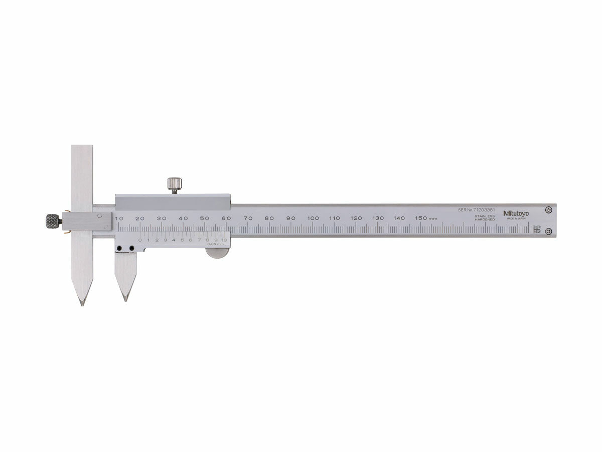

Calibrador Vernier de Centros con Punta Ajustable
El calibrador Vernier de centros con punta ajustable de Mitutoyo mide distancias de centro a centro en el mismo y en diferentes planos, así como dimensiones de pasos difíciles de alcanzar, con alta exactitud.
El calibrador Vernier de centros con punta ajustable de Mitutoyo cuenta con puntas de escala principal que se ajustan verticalmente para medir distancias entre centros que no están niveladas. Este calibrador también realiza mediciones de borde a centro de alta exactitud con diámetros de agujero de 1.55mm a 10mm. Ofrece escalas de lectura métricas duales para tomar mediciones y cuenta con superficies deslizantes elevadas que evitan el desgaste de las graduaciones de la escala. El calibrador de centros está fabricado en acero inoxidable endurecido que resiste la corrosión para un uso más prolongado y exacto.
  • Disponible en modelos métricos.
  • Las superficies deslizantes elevadas evitan el deterioro y el desgaste de las graduaciones de la escala.
  • Fabricado en acero inoxidable endurecido y resistente a la corrosión.
  • El tornillo de bloqueo mantiene la posición de la pieza deslizante para una medición exacta.
SERIES Información Técnica
Tecnología: Mecánico
Unidades: Métrico
Graduación: 0,05 mm
Order No.: Imagen del producto: Unidades: Rango: Exactitud: Masa:
536-105 Métrico 10,1-150 mm ±0,05 mm 140g
536-106 - Métrico 10,1-200 mm ±0,05 mm 160g
536-107 - Métrico 10,1-300 mm ±0,08 mm 320g
