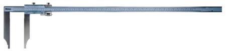

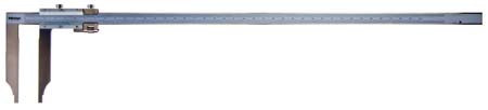

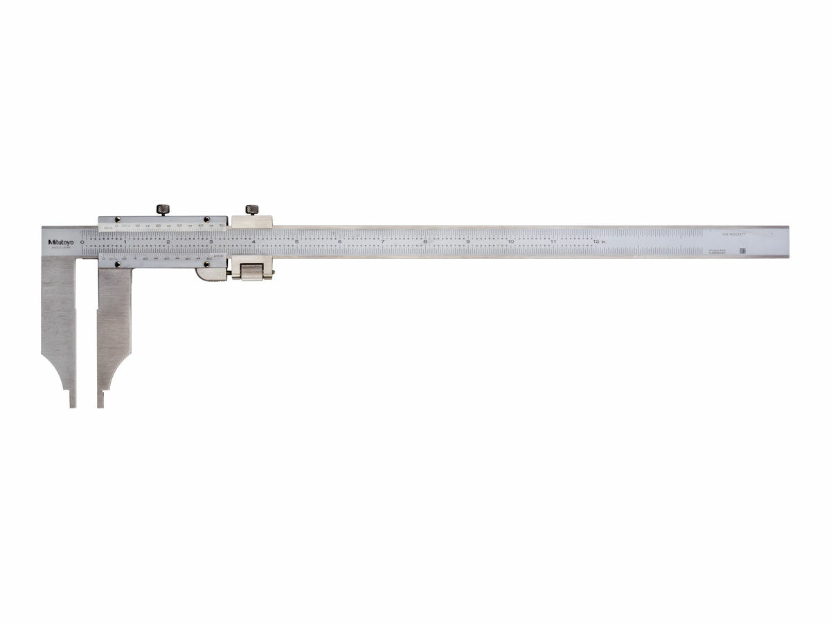

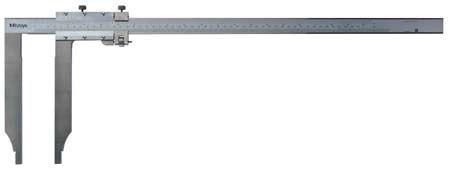

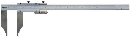

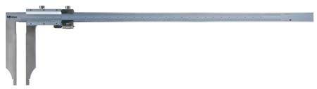

Calibrador de escala Vernier de puntas largas
El calibrador de escala Vernier de puntas largas de Mitutoyo toma dimensiones internas y externas de alta exactitud en áreas de difícil acceso de una pieza de trabajo.
Ver dimensiones
El calibrador de escala Vernier de puntas largas de Mitutoyo está fabricado en acero inoxidable endurecido para tomar dimensiones internas y externas exactas en huecos y otras mediciones de difícil acceso. Las puntas tienen superficies de medición redondeadas para mediciones más exactas en superficies no planas que se encuentran en piezas como rodamientos. El ángulo de la cara del calibrador Vernier de 14 grados facilita la lectura de la escala y ayuda a prevenir el error de paralaje en la lectura de la medición. Las escalas están elevadas para deslizarse fácilmente y proteger las marcas de graduación. El calibrador Vernier con rodillo para pulgar está fabricado en acero inoxidable endurecido resistente a la corrosión, y un acabado cromado satinado reduce el deslumbramiento.
  • Disponible en modelos métricos y en mm/pulg.
  • Incluye un dispositivo de ajuste fino en todos los modelos, excepto en el 534-109 y el 534-110.
  • Las superficies deslizantes elevadas evitan el desgaste y la alteración de las graduaciones de la escala.
  • El calibrador está fabricado en acero inoxidable endurecido y resistente a la corrosión.
  • El tornillo de bloqueo mantiene la punta deslizante en su posición para una medición exacta.
  • El calibrador cumple con las especificaciones federales de exactitud GGG-C-111B.
  • La mayoría de los modelos se suministran con una funda de vinilo en una caja de cartón.
  • Se suministra en un estuche de madera.
SERIES 534 Información Técnica
Tecnología: Mecánico
Order No.: Imagen del producto: Unidades: Rango: Dimensión mínima en la medición de ID: Exactitud: Masa: Escala inferior de graduación: Escala superior de graduación:
534-101 - Métrico, pulgadas 0-300 mm / 0-12" 10,1mm ±0,07 mm 460g 0,05 mm 1/128"
534-102 Métrico, pulgadas 0-500 mm / 0-20" 20,1 mm ±0,13 mm 1500g 0,05 mm 1/128"
534-103 - Métrico, pulgadas 0-700 mm/0-30" 20,1 mm ±0,16 mm 2900g 0,05 mm 1/128"
534-104 - Métrico, pulgadas 0-1000 mm/0-40" 20,1 mm ±0,20 mm 3500g 0,05 mm 1/128"
534-105 - Métrico, pulgadas 0-300 mm / 0-12" 10,1mm ±0,04 mm 460g 0,02 mm .001"
534-106 - Métrico, pulgadas 0-500 mm / 0-20" 20,1 mm ±0,06 mm 1500g 0,02 mm .001"
534-107 - Métrico, pulgadas 0-700 mm/0-30" 20,1 mm ±0,08 mm 2900g 0,02 mm .001"
534-108 Métrico, pulgadas 0-1000 mm/0-40" 20,1 mm ±0,10 mm 3500g 0,02 mm .001"
534-109 - Métrico 0-300 mm 10,1mm ±0,07 mm 400g 0,005 mm 0,05 mm
534-110 Métrico 0-500 mm 20,1 mm ±0,13 mm 1400g 0,005 mm 0,05 mm
534-113 - Métrico 0-300 mm 10,1mm ±0,04 mm 460g 0,02 mm 0,02 mm
534-114 Métrico 0-500 mm 20,1 mm ±0,06 mm 1500g 0,02 mm 0,02 mm
534-115 - Métrico 0-750 mm 20,1 mm ±0,08 mm 2900g 0,02 mm 0,02 mm
534-116 - Métrico 0-1000 mm 20,1 mm ±0,10 mm 3500g 0,02 mm 0,02 mm
534-117 Pulgada 0-10" 0,304" ±0,002" 400g 0,001" .001"
534-118 - Pulgada 0-20" 0,804" ±0,003" 1500g 0,001" .001"
534-119 Pulgada 0-30" 0,804" ±0,004" 2900g 0,001" .001"
534-120 Pulgada 0-40" 0,804" ±0,004" 3500g 0,001" .001"
