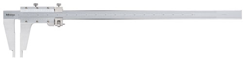

El Calibrador de escala Vernier de Mitutoyo utiliza puntas con superficies de medición redondas y un dispositivo de ajuste fino para realizar mediciones exactas de dimensiones internas y externas. El dispositivo de ajuste desplaza el deslizador con exactitud para brindar mayor control y ofrecer la máxima exactitud posible. El ángulo de la cara de 14 grados del calibrador Vernier facilita la lectura y ayuda a prevenir el error de paralaje en la medición. Las escalas están elevadas para deslizarse fácilmente y proteger las marcas de graduación. El calibrador Vernier con rodillo para pulgar está fabricado en acero inoxidable endurecido resistente a la corrosión y tiene un acabado cromado satinado que reduce el deslumbramiento.
  • Disponible en modelos métricos y mm/pulg.
  • Los modelos en pulgadas y mm/pulg cuentan con escalas de doble lectura en nonio.
  • Las superficies deslizantes elevadas evitan el desgaste y la alteración de las graduaciones de la escala.
  • El calibrador está fabricado en acero inoxidable endurecido y resistente a la corrosión.
  • El tornillo de bloqueo mantiene la punta deslizante en su posición para obtener mediciones precisas.
  • El calibrador cumple con las especificaciones de precisión federales GGG-C-111B.
  • La mayoría de los modelos se suministran con una funda de vinilo en una caja de cartón.
  • Los modelos de 300 mm (12″) y 450 mm (18″) se suministran únicamente en una caja de cartón.
  • Los modelos de más de 600 mm (24″) se suministran en un estuche de madera.
