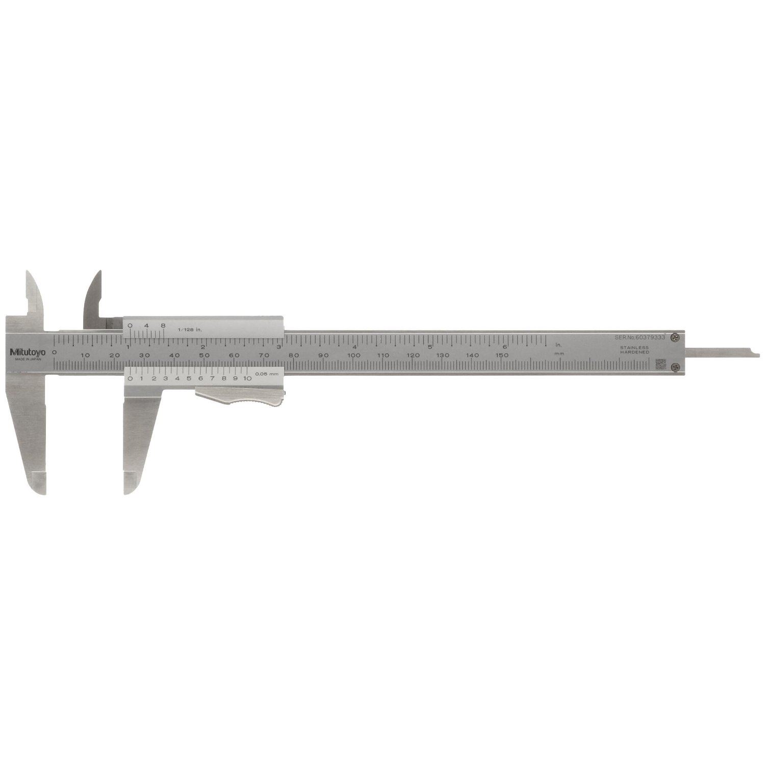

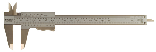

Calibrador de escala Vernier con rodillo para pulgar
El calibrador Vernier Mitutoyo cuenta con un rodillo para pulgar que controla el movimiento deslizante de la escala Vernier para mantener las mediciones con exactitud, lo que permite una lectura y un registro más exactos y sencillos.
Ver dimensiones
El calibrador de escala Vernier de Mitutoyo cuenta con un rodillo para el pulgar que mueve el cursor solo al presionarlo, lo que permite al operador un mejor control para mantener las mediciones y lograr mayor exactitud. El ángulo de la cara del calibrador Vernier de 14 grados facilita la lectura y ayuda a prevenir el error de paralaje en la medición. Las escalas están elevadas para facilitar el deslizamiento y proteger las marcas de graduación. El calibrador Vernier con rodillo para el pulgar está fabricado en acero inoxidable endurecido, resistente a la corrosión y con un acabado cromado satinado para reducir los reflejos.
  • Capaz de medir dimensiones exteriores, interiores, profundidad y escalones.
  • Disponible en modelos métricos y en milímetros/pulg.
  • Los modelos en pulgadas y mm/pulg cuentan con escalas de doble lectura en el nonio.
  • Puntas de carburo disponibles.
  • El calibrador está fabricado en acero inoxidable resistente a la corrosión.
  • Un tornillo de bloqueo mantiene la punta deslizante en su posición para obtener mediciones exactas.
  • Se suministra con una funda de vinilo en una caja de cartón.
SERIES 531 Información Técnica
Tecnología: Mecánico
Order No.: Imagen del producto: Unidades: Rango: Exactitud: Masa: Graduación: Escala inferior de graduación: Escala superior de graduación: Observaciones:
531-101 Métrico 0-150 mm ±0,05 mm 142g 0,05 mm - - -
531-102 Métrico 0-200 mm ±0,05 mm 175g 0,05 mm - - -
531-103 Métrico 0-300 mm ±0,08 mm 360g 0,05 mm - - -
531-108 Métrico, pulgadas 0-200 mm/0-8" ±0,05 mm 175g - 0,05 mm 1/128" -
531-109 Métrico, pulgadas 0-300 mm / 0-12" ±0,08 mm 360g 0,05 mm 0,05 mm 1/128" -
531-112 Métrico, pulgadas 0-300 mm / 0-12" ±0,04 mm 360g - 0,02 mm .001" Modelo de alta precisión
531-122 Métrico, pulgadas 0-150 mm / 0-6" ±0,05 mm 142g - 0,05 mm 1/128" con etiqueta de conversión pulgadas/mm
531-128 Métrico, pulgadas 0-150 mm / 0-6" ±0,03 mm 142g - 0,02 mm .001" Modelo de alta precisión
531-129 Métrico, pulgadas 0-200 mm/0-8" ±0,03 mm 175g - 0,02 mm .001" Modelo de alta precisión
