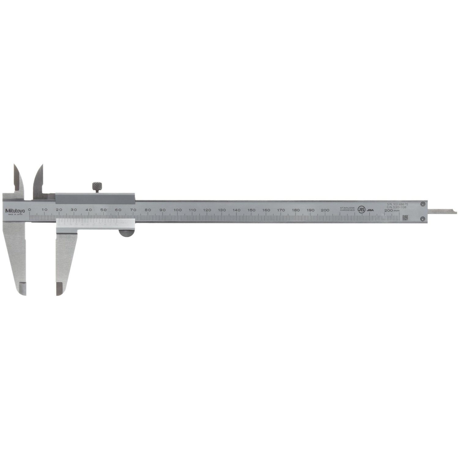

El calibrador Vernier de Mitutoyo mide las dimensiones interiores, exteriores, de escalón y de profundidad (con barra de profundidad) con una exactitud excepcional cuando la alta precisión es una necesidad.
El calibrador Vernier de Mitutoyo cuenta con un cilindro de 14 grados para facilitar la lectura y evitar el error de paralaje en la medición. Las escalas están ligeramente elevadas para un deslizamiento suave y para proteger las marcas de graduación. El calibrador Vernier está fabricado en acero inoxidable endurecido, resistente a la corrosión, y su acabado cromado satinado reduce los reflejos.
  • Disponible en modelos métricos, en pulgadas y en mm/pulg.
  • Los modelos en pulgadas y mm/pulg cuentan con escalas Vernier de doble lectura.
  • Puntas de carburo disponibles.
  • El calibrador Vernier está fabricado en acero inoxidable resistente a la corrosión.
  • Un tornillo de bloqueo mantiene la punta deslizante en su posición para obtener mediciones exactas.
  • La mayoría de los modelos se suministran con una funda de vinilo en un estuche de plástico.
  • Los modelos de 600 mm / 24″ se suministran en una caja de cartón.
  • Los modelos de 1 000 mm / 40″ se suministran en un estuche de madera.

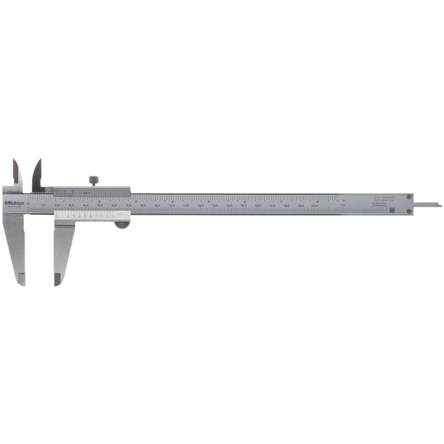

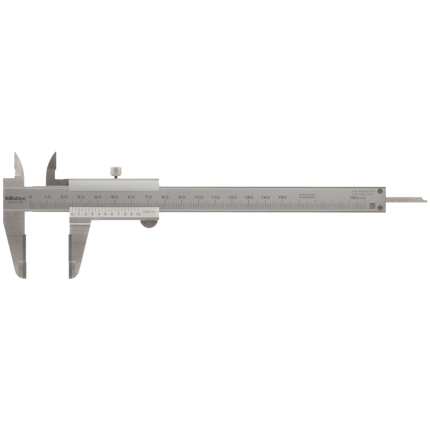

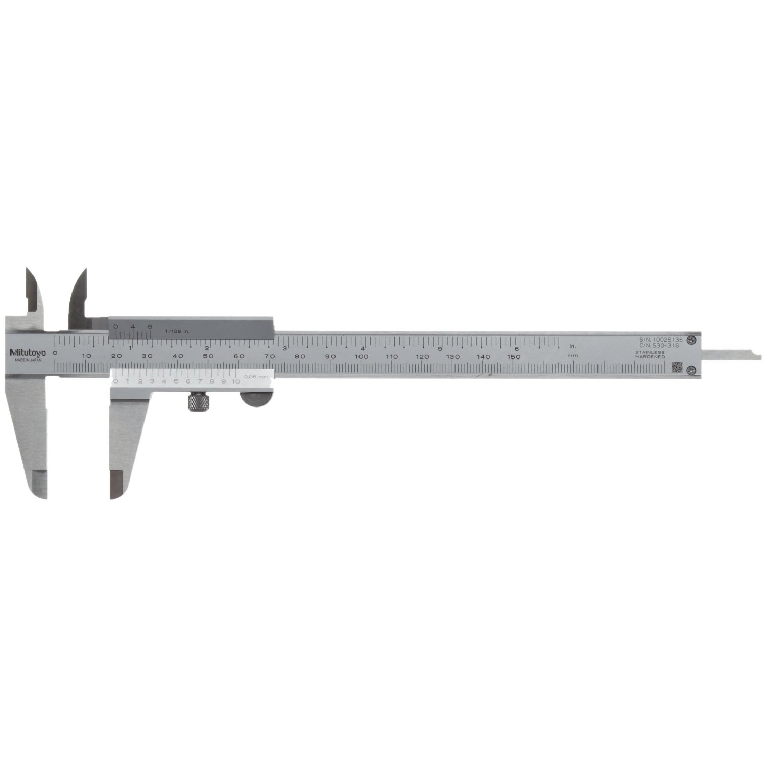

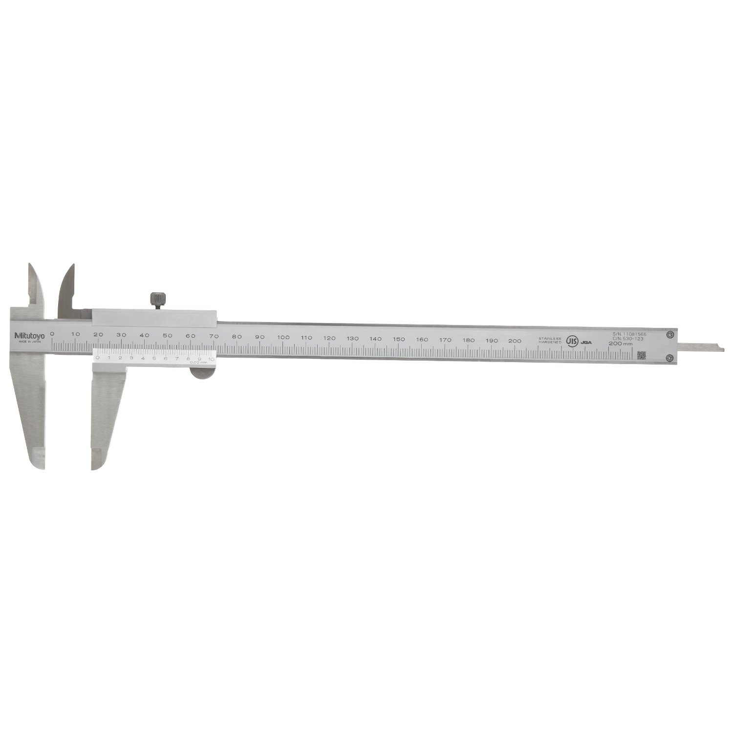

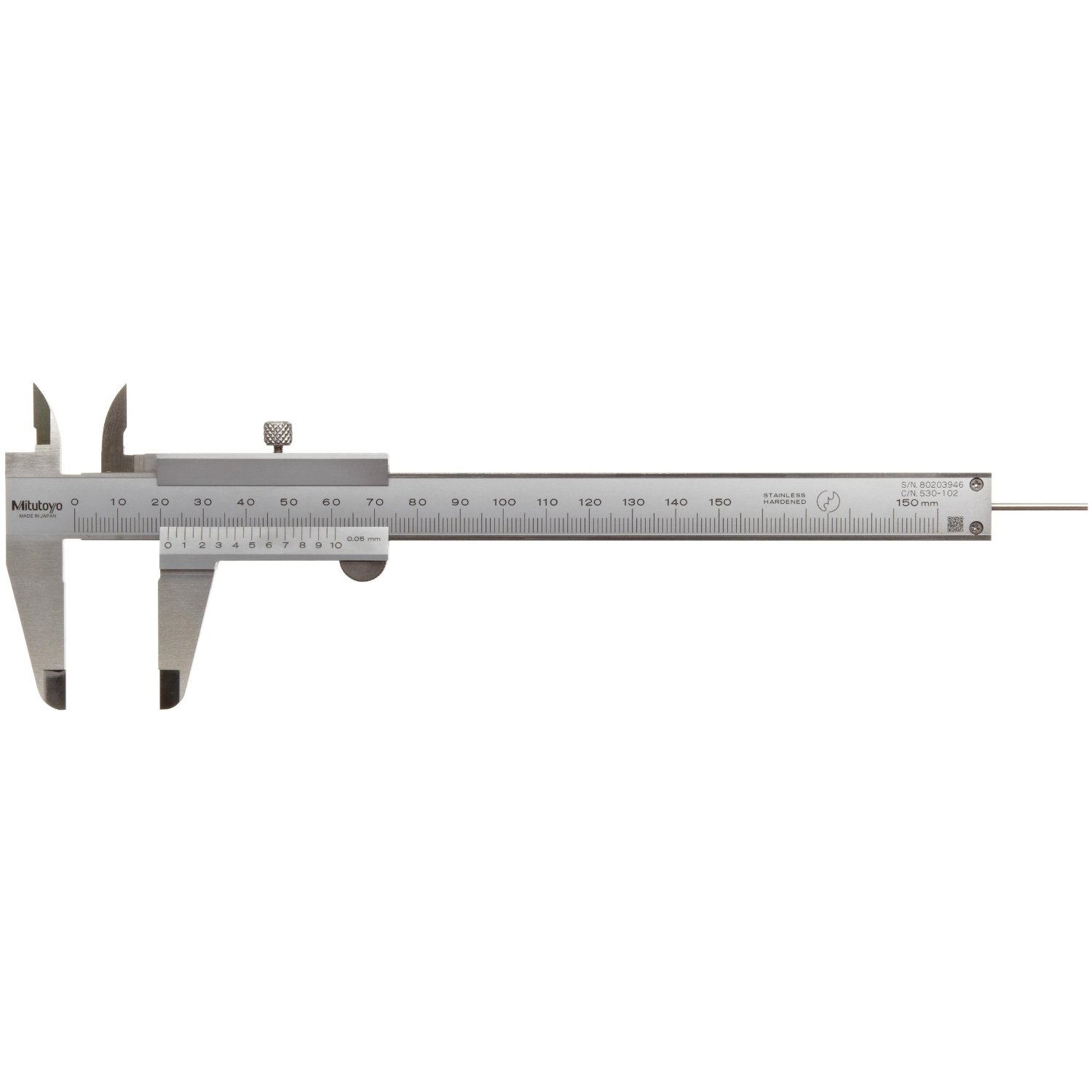

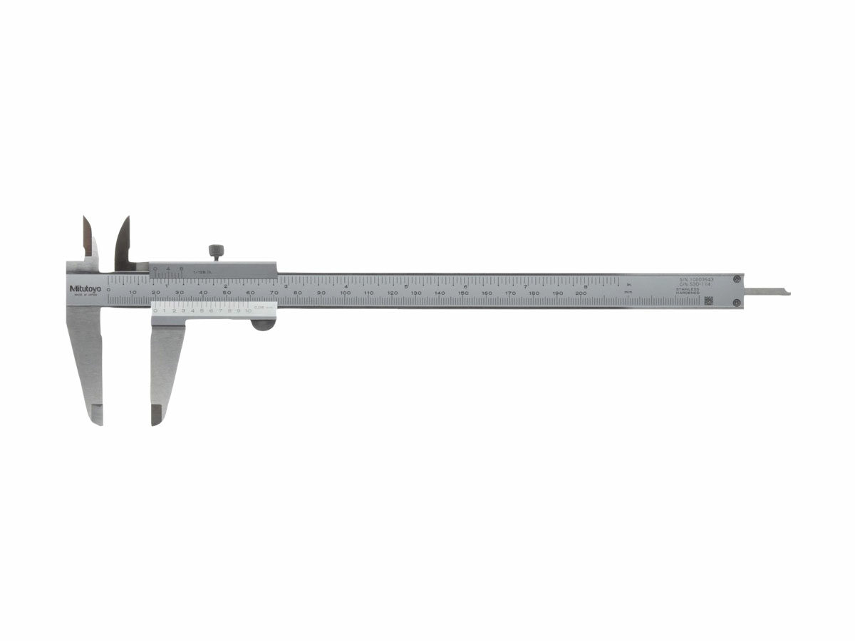

SERIES 530 Información Técnica
Tecnología: Mecánico
Order No.: Imagen del producto: Unidades: Rango: Exactitud: Masa: Graduación: Escala inferior de graduación: Escala superior de graduación: Barra de medición de profundidad: Observaciones:
530-101 Métrico 0-150 mm ±0,05 mm 143g 0,05 mm - - Sí -
530-102 Métrico 0-150 mm ±0,05 mm 143g 0,05 mm - - Sí Barra de profundidad de ø1,9 mm
530-104 Métrico, pulgadas 0-150 mm / 0-6" ±0,05 mm 143g - 0,05 mm 1/128" Sí -
530-105 Pulgada 0-6" ±0,0015" 143g - - - Sí -
530-108 Métrico 0-200 mm ±0,05 mm 180g 0,05 mm - - Sí -
530-109 Métrico 0-300 mm ±0,08 mm 335g 0,05 mm - - Sí -
530-114 Métrico, pulgadas 0-200 mm/0-8" ±0,05 mm 180g - 0,05 mm 1/128" Sí -
530-115 Métrico, pulgadas 0-300 mm / 0-12" ±0,08 mm 335g - 0,05 mm 1/128" Sí -
530-116 Pulgada 0-8" ±0,0015" 180g - - - Sí -
530-118 Métrico, pulgadas 0-200 mm/0-8" ±0,03 mm 180g - 0,02 mm .001" Sí Modelo de alta precisión
530-119 Métrico, pulgadas 0-300 mm / 0-12" ±0,04 mm 335g - 0,02 mm .001" Sí Modelo de alta precisión
530-122 Métrico 0-150 mm ±0,03 mm 143g 0,02 mm - - Sí Modelo de alta precisión
530-123 Métrico 0-200 mm ±0,03 mm 180g 0,02 mm - - Sí Modelo de alta precisión
530-124 Métrico 0-300 mm ±0,04 mm 335g 0,02 mm - - Sí Modelo de alta precisión
530-312 Métrico, pulgadas 0-150 mm / 0-6" ±0,03 mm 143g - 0,02 mm .001" Sí Modelo de alta precisión
530-316 Métrico, pulgadas 0-150 mm / 0-6" ±0,05 mm 143g - 0,05 mm 1/128" Sí -
530-320 Métrico 0-150 mm ±0,05 mm 143g 0,05 mm - - Sí Mordazas con punta de carburo para medición de diámetro exterior
530-321 Métrico 0-200 mm ±0,05 mm 180g 0,05 mm - - Sí Mordazas con punta de carburo para medición de diámetro exterior
530-322 Métrico 0-300 mm ±0,08 mm 335g 0,05 mm - - Sí Mordazas con punta de carburo para medición de diámetro exterior
530-335 Métrico 0-150 mm ±0,05 mm 143g 0,05 mm - - Sí Mordazas con punta de carburo para medición de diámetro exterior e interior
530-501 Métrico 0-600 mm ±0,1 mm 1300g 0,05 mm - - - -
530-502 Métrico 0-1000 mm ±0,15 mm 3300g 0,05 mm - - - -
