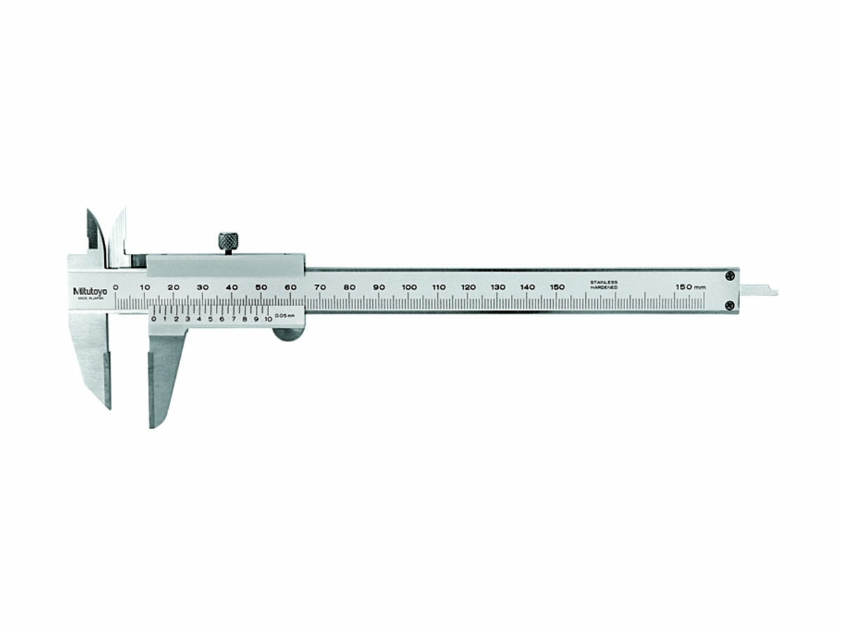

El calibrador Vernier con trazador de Mitutoyo está equipado con puntas afiladas de carburo que permiten realizar trazados finos en las piezas de trabajo, así como tomar mediciones exactas.
Series
Calibrador Vernier con trazador
El calibrador Vernier con trazador de Mitutoyo cuenta con dos juegos de puntas especialmente diseñadas para medir dimensiones internas y externas. Las puntas son de carburo y más afiladas que las de los calibradores estándar, lo que permite realizar trazados exactos en las piezas cuando sea necesario. El calibrador con trazador está fabricado en acero inoxidable endurecido con un acabado cromado satinado para mayor protección y una lectura sencilla.
- Disponible en modelos métricos.
- Las superficies deslizantes elevadas evitan el desgaste y la alteración de las graduaciones de la escala.
- Las puntas son de carburo para trazar líneas y ofrecen mayor exactitud y durabilidad.
- Fabricado en acero inoxidable endurecido y resistente a la corrosión.
- El tornillo de bloqueo mantiene la punta deslizante en su posición para una medición exacta.
