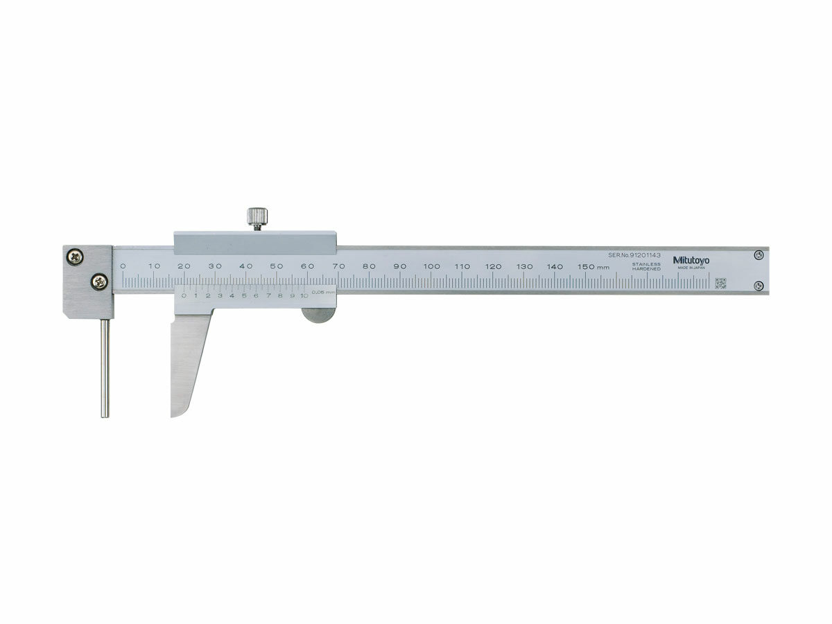

El calibrador Vernier tipo espesor tubular de Mitutoyo cuenta con una barra redonda y una punta plana para medir el espesor de pared de tubos y otras partes redondas con alta exactitud.
El calibrador Vernier tipo espesor tubular de Mitutoyo incluye una escala principal compuesta por una barra redonda y una punta de acero endurecido para realizar mediciones de espesor de pared de alta exactitud en piezas redondas. La barra redonda permite que la punta se adapte al contorno redondeado de tubos y tuberías para obtener mediciones exactas.
  • Disponible en modelos métricos.
  • Intervalo de medición: 0-150 mm, con un error de +/- 0.05mm
  • Las superficies deslizantes elevadas evitan el desgaste de las graduaciones.
  • Las puntas son de carburo para mayor precisión y durabilidad.
  • Fabricado en acero inoxidable endurecido y resistente a la corrosión.
  • El tornillo de bloqueo mantiene la punta deslizante en su posición para una medición exacta.
Order No.: Imagen del producto: Unidades: Tecnología: Rango: Graduación: Exactitud: Masa:
536-161 Métrico Mecánico 0-150 mm 0,05 mm ±0,05 mm 150g
