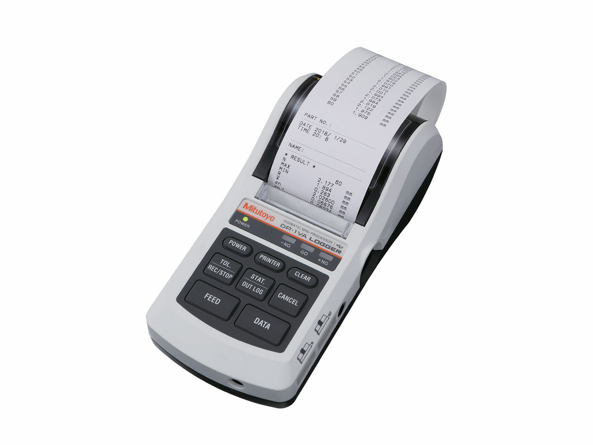

El miniprocesador e impresora DP-1VA de Mitutoyo utiliza datos de medición en tiempo real procedentes de una herramienta de medición de salida Digimatic para realizar cálculos estadísticos complejos, como los necesarios para los gráficos de control Xbar-R, los histogramas y los gráficos D.
El DP-1VA de Mitutoyo toma datos de medición Digimatic en tiempo real y puede imprimir los datos de cada pieza o enviar la información directamente a una PC mediante un cable USB. La recopilación de datos se activa mediante el botón del medidor, el cable, el pedal opcional o el DP-1VA. El registrador de datos almacena hasta 1 000 datos en la memoria y transfiere por lotes los datos almacenados a una inspección en formato Excel, etc. mediante la conexión a una PC mediante un cable USB.
- DP-1VA puede recopilar datos sin supervisión para medir cambios a lo largo del tiempo.
- La recopilación de datos se puede activar mediante una función de temporizador.
- Se pueden almacenar hasta 1 000 mediciones.
- Se pueden establecer hasta cinco conjuntos de juicios de PASA/NO PASA.
- El procesador se conecta a un PC con microconector USB (opcional, no incluido).
- Las teclas grandes son fáciles de operar.
- Capacidad de imprimir, guardar y enviar datos.
| Order No.: | Imagen del producto: | Puerto para interruptor de pedal: | Requiere cables SPC: | Entrada de datos: | Método de impresión: | Velocidad de impresión: | Capacidad de impresión: | Papel de imprimir: | Fuente de alimentación: | Duración de la batería: | Capacidad de procesamiento de datos: Modo 0: | Capacidad de procesamiento de datos: Modo 1: | Capacidad de procesamiento de datos: Modo 3: | Número total de entradas de datos: | Juicio de tolerancia: | Almacenamiento de datos: | Entrada del temporizador (segundos): | Salida de datos: | Rango de temperatura de funcionamiento: | Dimensiones: | Accesorios requeridos: | Accesorios Opcionales: |
| 264-505A | - | Sí | Sí | Digimatic, Digimatic 2, RS-232C (solo contador KA) | Impresora de línea térmica | 0,8 s/línea cuando se utiliza un adaptador de CA | 7.000 líneas/rollo con fuente grande, 10.000 líneas/rollo con fuente normal | 58x48mm | Adaptador de CA, pilas alcalinas AA X 4 (no incluidas) | Alrededor de 10.000 líneas a 20 C | 100.000 entradas | 9.999 entradas | tamaño de muestra 10 x subgrupo 9,999 | 99,990 | 5 juegos | Máximo 1.000 puntos | 0,25, 1, 5, 30, 60, 1800, 3600 | RS-232C, USB, juicio de tolerancia | 0 / 45˚C | 94x201x75mm | - |
