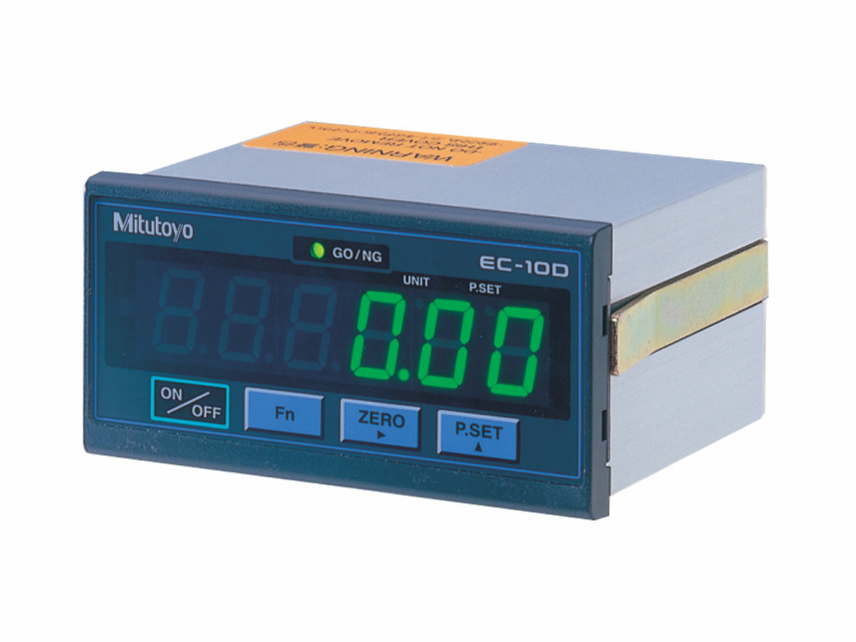

La unidad de visualización del contador EC de Mitutoyo se conecta a instrumentos de medición digitales, proporcionando salida de datos de medición Digimatic y juicios rápidos de pasa/no pasa en una gran pantalla LED.
El contador EC de Mitutoyo es una unidad de visualización multipunto de función única que muestra mediciones y juicios rápidos de PASA/NO PASA de instrumentos de medición digitales. El tamaño DIN de la unidad y la configuración de montaje en panel se integran mejor en un sistema. La gran pantalla LED es ideal para situaciones de poca luz o cuando la escala no está ubicada de manera óptima.
- Se conecta a LG, LEGS y todos los medidores de salida SPC.
- Funciones: preajuste y juicio de PASA/NO PASA.
- Salida: señal de límite de 3 pasos, señal normal.
- El tamaño de la pantalla es de 6 LED.
| Order No.: | Imagen del producto: | Calibre aplicable: | Resolución: | Capacidad del medidor: | Pantalla: | Función: | Producción: | Control externo: | Fuente de alimentación: | Dimensiones: | Masa: | Requiere cables SPC: | Accesorios requeridos: |
| 542-007A | - | LGD, LGS, todos los medidores de salida SPC | 0,0001, 0,00005, 0,001, 0,005"/0,001, 0,01 mm | 1 | LED de 6 dígitos | Preestablecido, juicio GO/NO-GO | Colector abierto, señal de límite de 3 pasos, señal normal | Preestablecido, retención de datos | Adaptador de CA | 96x48x84,6mm | 50 gramos | Sí |
