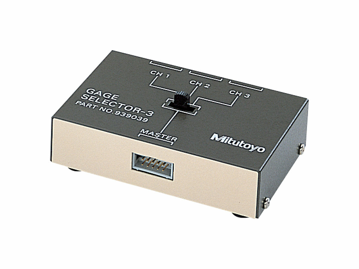

La caja de conmutación de transmisión de datos Mitutoyo conecta tres medidores Digimatic y determina qué datos enviar a una fuente externa.
Series
Selector de 3 instrumentos
El selector de instrumentos Mitutoyo es una caja de conmutación de transmisión de datos de tres canales, permite a los usuarios conectar tres instrumentos Digimatic para enviar los datos a una PC o al miniprocesador Digimatic DP-1VR. Los usuarios pueden especificar de qué instrumentos Digimatic desean enviar los datos mediante el interruptor fácil de usar de la unidad.
- Conecta hasta tres medidores digitales.
- Especifica qué salida emite los datos con el cambio de canal.
- Se necesita Input tool Mitutoyo opcional para la salida de datos a una PC.
- El interruptor de canal y las entradas están claramente marcadas para un uso más sencillo.
