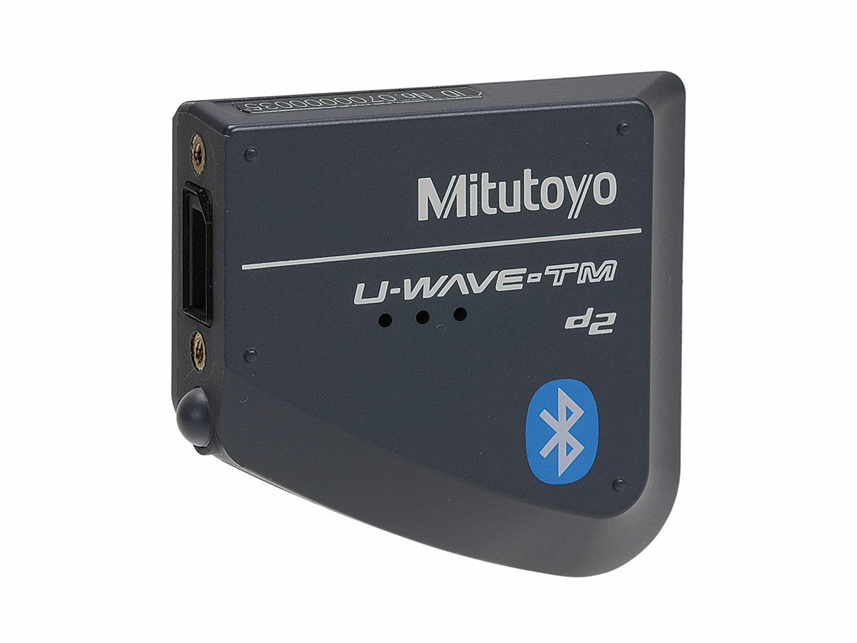

El transmisor Mitutoyo U-WAVE permite una comunicación inalámbrica de datos sencilla entre un instrumento de medición y un sistema de computo mediante el protocolo Digimatic. La eficiencia de la medición mejora al eliminar los cables de datos largos y engorrosos.
Descargar folleto
El transmisor U-WAVE se instala en cualquier herramienta de medición digital Mitutoyo y utiliza el protocolo Mitutoyo Digimatic para transferir fácilmente datos de medición de forma inalámbrica a un sistema de computo. El uso de U-WAVE elimina la necesidad de cables de datos largos y engorrosos, lo que se traduce en una mayor eficiencia de medición. Los transmisores U-WAVE están disponibles para calibradores digitales, micrómetros, indicadores y medidores de altura Mitutoyo, y transmiten datos de medición.
  • Su interfaz intuitiva permite cargar datos en cualquier programa que admita entrada de teclado, como Microsoft Excel.™ o Bloc de notas
  • Existen modelos disponibles que utilizan los protocolos Mitutoyo o Bluetooth.™
  • Disponible con indicadores de recepción LED y de zumbador/LED.
Order No.: Imagen del producto: Modelo: Observaciones: Unidad de conexión requerida: Cable de conexión requerido: Adaptar: Se requiere U-Wave-R: Dispositivo requerido Bluetooth 4.2: Soporta dispositivos móviles: Aplicaciones móviles gratuitas disponibles: Kit de soporte compatible: Indicación de recepción de datos: Dimensiones exteriores alto x ancho x profundidad: Masa: Batería: Duración de la batería: Accesorios Opcionales:
02AZD730G - U-Wave-T tipo IP67 No Sí - Sí No No No Sí CONDUJO 1,73 x 1,17 x 0,73" / 44 x 29,6 x 18,5 mm 23g Batería de litio CR2032 Aprox. 400.000 transmisiones -
02AZD880G - U-Wave-T Tipo de zumbador No Sí - Sí No No No Sí Zumbador/LED 1,73 x 1,17 x 0,73" / 44 x 29,6 x 18,5 mm 23g Batería de litio CR2032 Aprox. 400.000 transmisiones -
264-620 - U-Wave-TC tipo IP67 Sí No Sí Sí No No No - CONDUJO 2,20 x 1,19 x 0,45" / 56 x 30,4 x 11,45 mm 18g Batería de litio CR2032 Aprox. 400.000 transmisiones -
264-621 - U-Wave-TC Tipo de zumbador Sí No Sí Sí No No No - Zumbador/LED 2,20 x 1,19 x 0,45" / 56 x 30,4 x 11,45 mm 18g Batería de litio CR2032 Aprox. 400.000 transmisiones -
264-622 - U-Wave-TM tipo IP67 Sí No Sí Sí No No No Sí CONDUJO 1,65 x 1,53 x 0,51" / 41,9 x 38,8 x 12,9 mm 18g Batería de litio CR2032 Aprox. 400.000 transmisiones -
264-623 - U-Wave-TM Tipo de zumbador Sí No Sí Sí No No No Sí Zumbador/LED 1,65 x 1,53 x 0,51" / 41,9 x 38,8 x 12,9 mm 18g Batería de litio CR2032 Aprox. 400.000 transmisiones -
264-624 - U-Wave-TCB tipo IP67 Sí No Sí No Sí Sí Sí - CONDUJO 2,20 x 1,19 x 0,45" / 56 x 30,4 x 11,45 mm 18g Batería de litio CR2032 Hasta 200.000 -
264-625 - U-Wave-TCB Tipo de zumbador Sí No Sí No Sí Sí Sí - Zumbador/LED 2,20 x 1,19 x 0,45" / 56 x 30,4 x 11,45 mm 18g Batería de litio CR2032 Hasta 200.000 -
264-626 - U-Wave-TMB tipo IP67 Sí No Sí No Sí Sí Sí Sí CONDUJO 1,65 x 1,53 x 0,51" / 41,9 x 38,8 x 12,9 mm 18g Batería de litio CR2032 Hasta 200.000 -
264-627 - U-Wave-TMB Tipo de zumbador Sí No Sí No Sí Sí Sí Sí Zumbador/LED 1,65 x 1,53 x 0,51" / 41,9 x 38,8 x 12,9 mm 18g Batería de litio CR2032 Hasta 200.000 -
