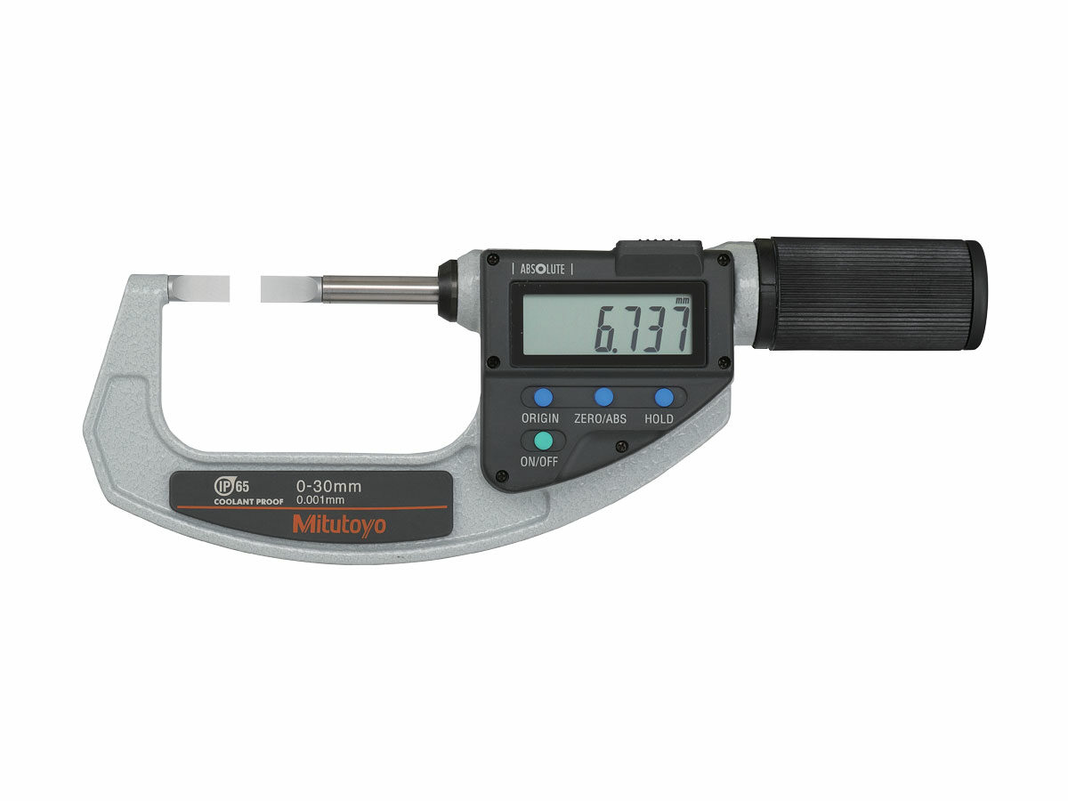

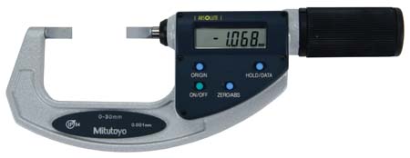

The Mitutoyo digital blade micrometer utilizes a blade anvil and spindle for measuring difficult pieces such as groove diameters of shafts and keyways.
Micrómetro Quickmike de cuchilla de husillo no giratorio
El micrómetro Digimatic de cuchilla de husillo fijo de Mitutoyo mide rápidamente ranuras, chaveteros y zonas de difícil acceso con gran exactitud a una mayor velocidad del husillo.
El micrómetro digimatic Quickmike de cuchilla de Mitutoyo utiliza un tope y un husillo para medir piezas difíciles, como diámetros de ranuras en ejes y chaveteros. El husillo fijo reduce la torsión en las piezas más blandas que se miden y evita la deformación y el desgaste de la pieza gracias a una mayor velocidad de avance. Un mecanismo de trinquete proporciona una presión uniforme sobre la pieza para obtener mediciones exactas y repetibles. Las mediciones se muestran en una pantalla LCD de fácil lectura.
  • El micrómetro de cuchilla Quickmike proporciona un avance rápido del husillo de 10mm / .4” por rotación del tambor, en comparación con el micrómetro convencional de 0.5mm / .025” por rotación.
  • Disponible en modelos métricos y en pulg/mm.
  • El tambor con trinquete permite un uso sencillo con una sola mano al medir objetos.
  • La escala lineal ABSOLUTE (ABS) elimina la necesidad de configurar el punto de origen cada vez que se enciende el micrómetro.
  • La eliminación de errores por exceso de velocidad proporciona una mayor fiabilidad y repetibilidad en las mediciones.
  • Las funciones incluyen ajuste de origen, ajuste de cero/ABS, retención de datos, salida de datos, bloqueo de funciones y conversión de pulgadas a milímetros (solo en modelos con unidades mm/pulg).
  • El husillo no giratorio permite ajustes rápidos incluso con guantes puestos.
  • La protección IP54 resiste la suciedad, el polvo y el agua.
