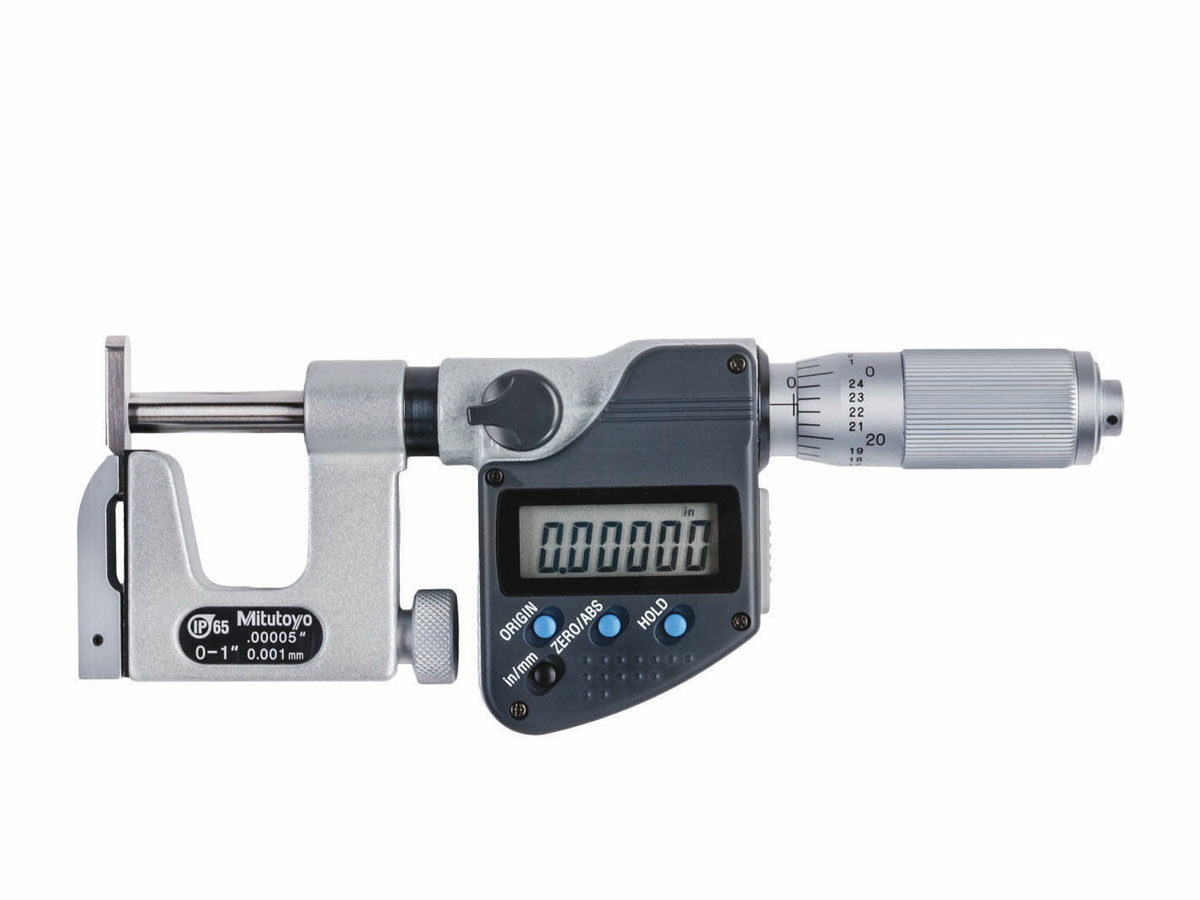

El micrómetro Digimatic Uni-Mike de Mitutoyo ofrece una gran versatilidad para obtener mediciones de alta exactitud en diferentes tipos de piezas. Este micrómetro cuenta con un nivel de protección IP65 contra polvo y agua.
El micrómetro digimatic Uni-Mike de Mitutoyo incorpora una abrazadera en el lado del tope de su estructura, lo que permite utilizar distintos tipos de topes. Según el tipo de tope utilizado, el Uni-Mike es capaz de medir con exactitud el espesor de tubos, la altura de las cabezas de remaches y la distancia entre los bordes de los hombros.
- Disponible en modelos métricos y en pulg/mm.
- Los modelos métricos incluyen un tambor de trinquete y una fuerza de medición constante.
- Tope plano estándar
- Tope de varilla estándar
- Tope en V opcional
- Las puntas de carburo resisten el desgaste en las superficies de medición para obtener mediciones exactas durante un período prolongado.
- Las funciones incluyen ajuste de origen, ajuste de cero/ABS, retención de datos, salida de datos, bloqueo de funciones y conversión de pulgadas a milímetros (solo en modelos con unidades mm/pulg).
- Alarma: Bajo voltaje, error en la composición del valor de conteo.
- Se proporciona certificado de inspección.
- Incluye una barra de fijación, excepto para los modelos de 0-25 mm y 0-1”.
- La protección IP65 permite su uso en entornos expuestos a aceite de corte, polvo, etc.**
**Se requiere un tratamiento anticorrosión después de su uso.
