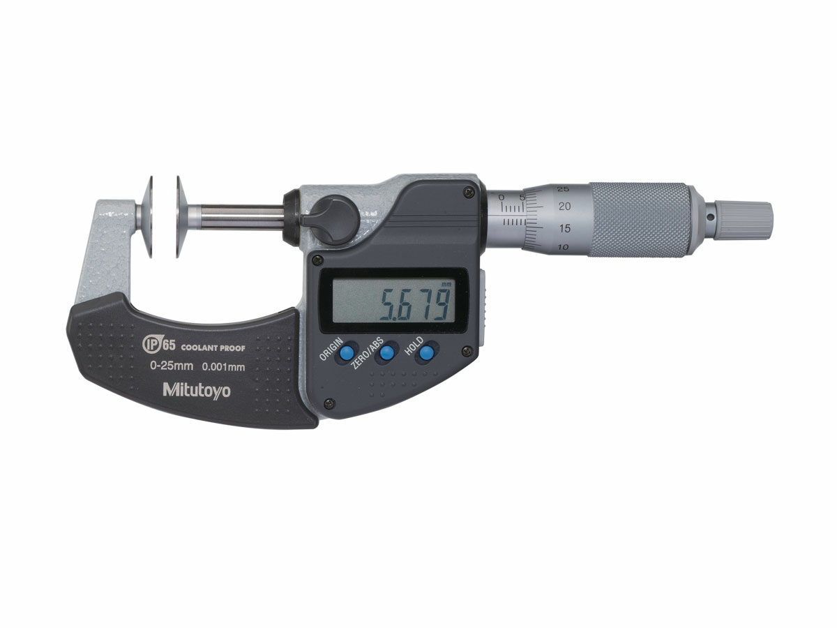

Micrómetro de disco con punta de carburo
El micrómetro digital de disco a prueba de refrigerante Mitutoyo Digimatic está diseñado para medir la longitud de la tangente de la raíz de engranajes rectos y engranajes helicoidales con una precisión de +/- 0,0002”.
Descargar folleto
El micrómetro de disco Mitutoyo utiliza discos planos fabricados con acero endurecido en nuestras propias instalaciones japonesas para medir longitudes de engranajes rectos y helicoidales. La planitud y delgadez de los discos permiten realizar mediciones en espacios reducidos con fiabilidad. Un mecanismo de tope de trinquete ayuda a proporcionar una presión uniforme sobre la pieza de trabajo para lograr mediciones precisas y repetibles y elimina los errores por exceso de velocidad. Las mediciones se muestran en una pantalla LCD de fácil lectura.
  • Disponible en modelos métricos y pulgadas/métricos.
  • El diámetro del disco de medición es de 0,787” / 20 mm
  • El espesor del borde del disco es de 0,7 mm/0,028” para entrar en huecos estrechos; el espesor del borde del disco en modelos de más de 100 mm es de 1 mm
  • Las superficies de medición están construidas de carburo para reducir el desgaste.
  • La protección IP65 permite su uso en entornos expuestos a aceite de corte, refrigerante, polvo, etc., para la mayoría de los entornos de taller.
  • El mecanismo de trinquete proporciona un clic audible para garantizar que la medición se realice con fuerza constante.
  • La función de salida SPC permite una gestión de datos rápida y sencilla en tiempo real
  • Las funciones incluyen configuración de origen, configuración cero/ABS, retención de datos, salida de datos, bloqueo de funciones y conversión de pulgadas/mm (solo en modelos en pulgadas/métricos)
  • Alarma: Bajo voltaje, error en la composición del valor de conteo
  • Acabado cromado satinado en la funda y medidas grabadas con láser en el dedal para una lectura más sencilla.
  • El marco tiene un acabado antideslizante para un mejor agarre en entornos de taller.
  • Se suministra en un estuche de plástico ajustado.
  • La protección IP65 permite su uso en entornos expuestos a aceite de corte, polvo, etc.**
**Se requiere tratamiento anticorrosión después del uso.
