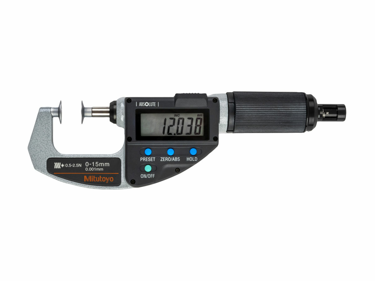

Micrómetro Quickmike de disco con husillo no giratorio – Ajustable
El micrómetro Digimatic ABSOLUTE  Quickmike de disco de Mitutoyo mide la longitud de la tangente de la raíz de engranes rectos y helicoidales con alta exactitud y mayor velocidad.
Descargar folleto
El micrómetro ABSOLUTE Quickmike de disco de Mitutoyo utiliza discos planos de acero endurecido, fabricados en nuestra propia planta japonesa, para medir la longitud de engranes rectos y helicoidales. El husillo fijo evita la deformación y el desgaste de la pieza al reducir el par de torsión. La planitud y el grosor reducido de los discos permiten realizar mediciones fiables en espacios reducidos. Un mecanismo de trinquete proporciona una presión uniforme sobre la pieza para obtener mediciones exactas y repetibles, eliminando el error por exceso de velocidad.
  • El micrómetro Quickmike de disco tipo tiene una velocidad de avance y una velocidad de husillo 20 veces más rápidas, de 10 mm/revolución.
  • La escala lineal ABSOLUTE elimina la necesidad de ajustar el punto de origen cada vez que se enciende el micrómetro.
  • La eliminación de errores por exceso de velocidad proporciona una mayor fiabilidad y repetibilidad en las mediciones.
  • Las funciones incluyen ajuste de origen, ajuste de cero/ABS, retención de datos, salida de datos, bloqueo de funciones y conversión de pulgadas a milímetros (solo en modelos con unidades mm/pulg).
  • El mecanismo de trinquete proporciona un sonido audible para asegurar que la medición se realice con una fuerza constante.
  • Acabado cromado satinado en el cilindro y medidas grabadas con láser en el dedal para facilitar la lectura.
  • Se suministra en un estuche de ajustado.
