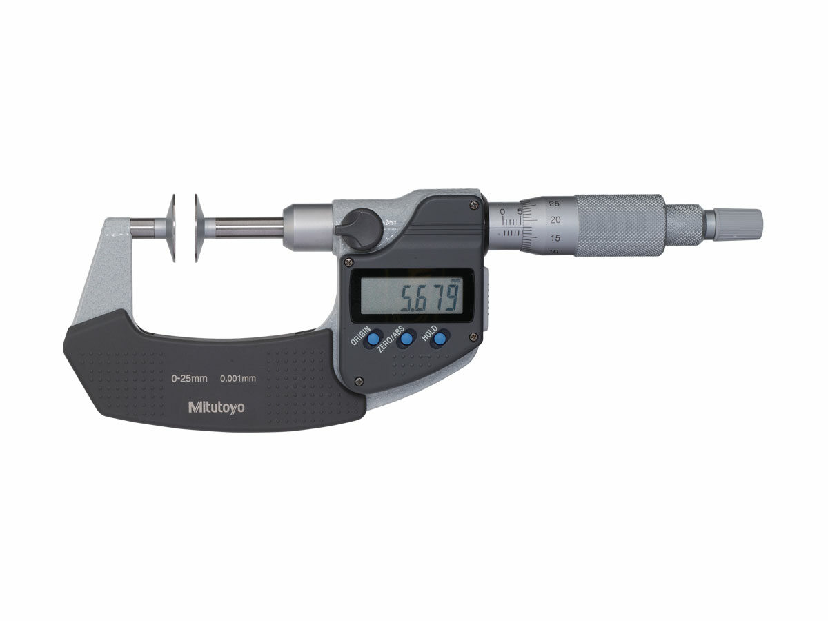

Micrómetro de disco con husillo no giratorio
El micrómetro Digimatic de disco con husillo no giratorio de Mitutoyo está diseñado para medir con alta exactitud la longitud de la tangente de la raíz de engranes rectos y engranes helicoidales.
El micrómetro digimatic de disco de Mitutoyo utiliza discos planos y un husillo no giratorio fabricado con acero endurecido en nuestra propia fábrica japonesa para medir la longitud de engranes rectos y helicoidales. La planitud y delgadez de los discos permiten mediciones fiables en espacios reducidos. El husillo no giratorio reduce el par de torsión en las piezas que se miden y evita su deformación y desgaste. Un mecanismo de trinquete proporciona una presión uniforme sobre la pieza para obtener mediciones exactas y repetibles. Las lecturas se muestran en una pantalla LCD de fácil lectura.
  • Disponible en modelos métricos y en pulg/mm.
  • El diámetro de los discos de medición es de 20mm / .787”
  • Las superficies de medición están construidas de carburo para reducir el desgaste.
  • Las funciones incluyen ajuste de origen, ajuste de cero/ABS, retención de datos, salida de datos, bloqueo de funciones y conversión de pulgadas a milímetros (solo en modelos con unidades mm/pulg).
  • Incluye una barra de fijado, excepto para los modelos de 0-15mm / 0-.6”, 0-25mm / 0-1”, y0-30mm / 0-1.2”

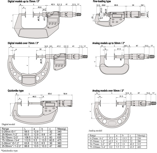

Order No.: Imagen del producto: Unidades: Rango: Resolución: Exactitud: Exactitud: Diámetro del disco: Masa: Graduación: Llanura: Paralelismo:
369-250-30 - Métrico 0-25 mm 0,001 mm - ±4 µm 20 tiernos 340g 0,01 mm 1 µm 4 µm o menos

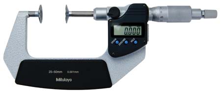

369-251-30 Métrico 25-50 mm 0,001 mm - ±4 µm 20 tiernos 480g 0,01 mm 1 µm 4 µm o menos
369-252-30 - Métrico 50-75 mm 0,001 mm - ±6 µm 20 tiernos 635g 0,01 mm 1 µm 6 µm o menos
369-253-30 - Métrico 75-100 mm 0,001 mm - ±6 µm 20 tiernos 475g 0,01 mm 1 µm 6 µm o menos
369-350-30 Métrico, pulgadas 0-1"/0-25,4 mm 0,00005"/0,001 mm - ±4 µm 0,787 ø pulgadas / 20 ø mm 340g 0,001"/0,01 mm 1 µm 0,00020" o menos / 4 µm o menos

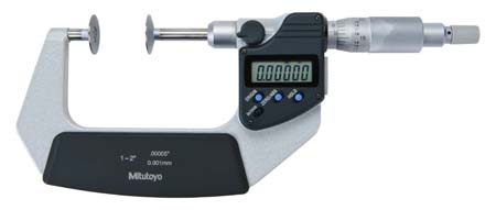

369-351-30 Métrico, pulgadas 1-2"/25,4-50,8 mm 0,00005"/0,001 mm - ±4 µm 0,787 ø pulgadas / 20 ø mm 480g 0,001"/0,01 mm 1 µm 0,00020" o menos / 4 µm o menos
369-352-30 - Métrico, pulgadas 2-3"/50,8-76,2 mm 0,00005"/0,001 mm - ±6 µm 0,787 ø pulgadas / 20 ø mm 635g 0,001"/0,01 mm 1 µm 0,00030" o menos / 6 µm o menos
369-353-30 - Métrico, pulgadas 3-4"/76,2-101,6 mm 0,00005"/0,001 mm - ±6 µm 0,787 ø pulgadas / 20 ø mm 475g 0,001"/0,01 mm 1 µm 0,00030" o menos / 6 µm o menos
