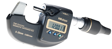

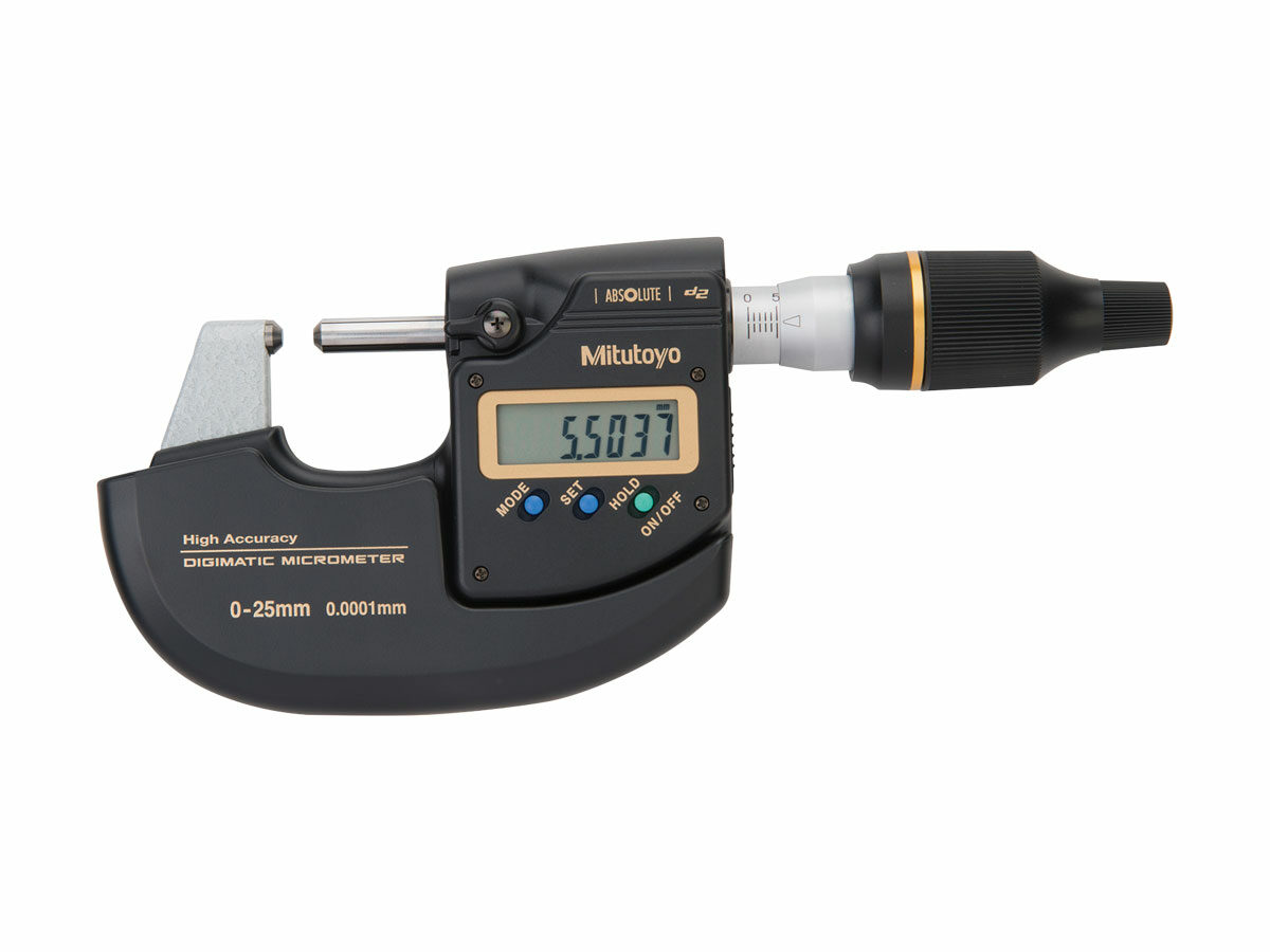

El micrómetro Digimatic ABSOLUTE MDH es el primer micrómetro del mundo con una resolución de 0.1 µm.
El micrómetro Digimatic ABSOLUTE MDH de Mitutoyo ofrece mediciones rápidas, sencillas y de alta exactitud en piezas que requieren una exactitud absoluta. Su excepcional rendimiento se logra gracias a su estructura altamente rígida, su mecanismo de trinquete de fuerza constante de alto rendimiento y su innovadora tecnología de roscado en el husillo.
  • Este micrómetro, que permite una medición con una resolución de 0.000005” / 0.1 μm, es ideal para clientes que necesitan realizar mediciones de alta exactitud con una herramienta manual.
  • Un bastidor de alta rigidez y un mecanismo de fuerza constante de alto rendimiento* permiten mediciones más estables, mientras que los clics emitidos al medir la pieza aseguran al operador que la medición se está realizando con normalidad.
  • El calor corporal transferido al instrumento se reduce mediante un escudo térmico (extraíble), lo que minimiza el error causado por la expansión térmica del marco al realizar mediciones manuales.
  • El sensor rotativo ABS (absoluto) también elimina la necesidad de realizar el ajuste de origen cada vez que se enciende la alimentación, ofreciendo una medición inmediata.
  • Sin posibilidad de errores por exceso de velocidad, el micrómetro Digimatic de alta exactitud también ofrece un alto nivel de fiabilidad.
  • Las puntas de carburo ayudan a resistir el desgaste de las superficies de medición para obtener mediciones exactas durante un período prolongado.
  • La función “Retención” integrada congela el valor mostrado, lo que permite retirar el micrómetro de la pieza de trabajo para una mejor visualización cuando la lectura no es fácilmente visible.
  • Las funciones incluyen preajuste, puesta a cero (sistema de medición INC), retención, cambio de resolución, bloqueo de función, encendido/apagado, apagado automático, salida de datos de medición y alarma de error.

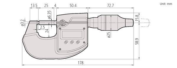

SERIES 293 Información Técnica
Tecnología: Digimático
Salida SPC: Sí
Trinquete/dedal: Dedal de trinquete
Masa: 400g
Fuerza de medición: 7-9N
Pantalla: LCD
Batería: Pila de litio CR2032 (1 ud.)
Duración de la batería: Aproximadamente 2 años con uso normal.
Accesorios Opcionales: 05CZA662, 05CZA663
Order No.: Imagen del producto: Unidades: Rango: Resolución: Exactitud: Exactitud: Llanura: Paralelismo:
293-100-10 Métrico 0-25 mm 0,0001, 0,0005 mm - ±0,5 µm 0,3 µm 0,6 µm o menos
293-130-10 Métrico, pulgadas 0-1"/0-25,4 mm 0,000005, 0,00002" / 0,0001, 0,0005 mm - - 0,3 µm 0,000024" o menos / 0,6 µm o menos
