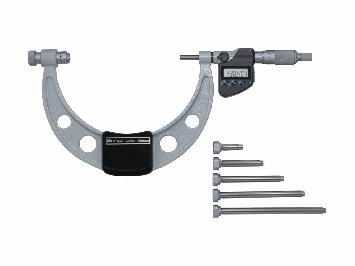

El micrómetro Digimatic externo de escala métrica Mitutoyo cuenta con una función de tope de trinquete y topes intercambiables para medir una amplia gama de tamaños de piezas y tipos de materiales.
Descargar folleto
El micrómetro digital de trinquete Mitutoyo es ideal para medir piezas metálicas y no metálicas controlando la fuerza del husillo. Su mecanismo de trinquete proporciona una presión uniforme sobre la pieza para mediciones exactas y repetibles. Los topes intercambiables permiten medir una amplia gama de tamaños de piezas. Las mediciones se muestran en una pantalla LCD de fácil lectura y resistente al refrigerante.
  • El mecanismo de trinquete proporciona un clic audible para asegurar que la medición se realice con una fuerza constante preestablecida.
  • Las funciones incluyen ajuste de origen, cero/ABS, retención, bloqueo de función, salida de datos y conversión de pulg/mm (solo en modelos en pulg/mm).
  • Se incluye una barra de fijado de ajuste a cero para cada intervalo.
  • La escala está grabada con láser en el tambor para una lectura más fácil y rápida.
  • El revestimiento de carburo en el husillo resiste el desgaste para mantener las superficies más planas con mayor exactitud.
  • El acelerador siempre está disponible para una rotación rápida del husillo.
  • La protección IP65 permite su uso en entornos expuestos a aceite de corte, polvo, etc., en modelos de hasta 12” / 300 mm.*
*Se requiere un tratamiento anticorrosión después de su uso.
