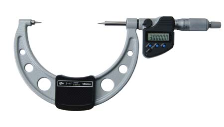

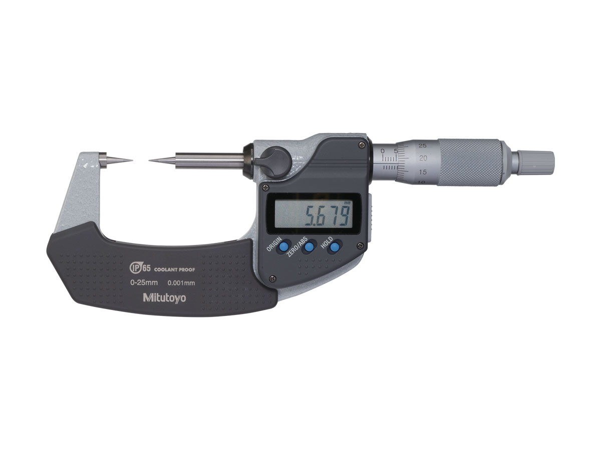

El micrómetro de punta Digimatic de Mitutoyo, resistente al agua y al refrigerante, cuenta con puntas afiladas en el tope y el husillo para medir el espesor de la banda de brocas, ranuras pequeñas, chaveteros y otras áreas de difícil acceso. Este micrómetro tiene un nivel de protección IP65 contra polvo y agua.
El micrómetro Digimatic de Mitutoyo cuenta con un tope puntiagudo de 15 grados y una guía estriada para medir ranuras pequeñas en piezas o componentes, así como chaveteros y espesores de alma en brocas con una exactitud superior. Los contactos puntiagudos del tope y el husillo son ideales para medir áreas pequeñas y de difícil acceso, a las que un husillo y tope de diámetro normal o reducido no pueden llegar. Un mecanismo de tambor de trinquete proporciona una presión uniforme sobre la pieza para mediciones exactas y repetibles. Las mediciones se muestran en una pantalla LCD de fácil lectura.
- Hay disponibles puntos de medición de 15 y 30 grados.
- Disponible en modelos métricos y en pulg/mm.
- La protección IP65 permite su uso en entornos expuestos a aceite de corte, refrigerante, polvo, etc., para su uso en la mayoría de los entornos de taller.
- El mecanismo de trinquete proporciona un clic audible para asegurar que la medición se realice con una fuerza constante preestablecida.
- Las funciones incluyen ajuste de origen, ajuste de cero/ABS, retención de datos, bloqueo de funciones y conversión de pulg/mm (solo en modelos con unidades mm/pulg).
- Alarma: Bajo voltaje, error en la composición del valor de conteo.
- Acabado cromado satinado en el cilindro y medidas grabadas con láser en el tambor para facilitar la lectura.
- El arco tiene un acabado antideslizante para un mejor agarre en entornos de taller.
| Tecnología: | Digimático |
| Clasificación del IP: | IP65 |
| Salida SPC: | Sí |
| Trinquete/dedal: | Parada de trinquete |
| Pantalla: | LCD |
| Duración de la batería: | Aprox. 2,4 años bajo uso normal |
| Accesorios Opcionales: | 05CZA662, 05CZA663 |
