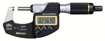

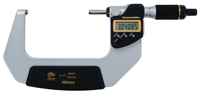

El micrómetro Digimatic QuantuMike, resistente a la corrosión, ofrece mediciones rápidas y de alta exactiud con una reducción en el tiempo de posicionamiento. El modelo QuantuMike admite salida SPC.
El micrómetro Digimatic QuantuMike de Mitutoyo utiliza una rosca de husillo más gruesa que lo alimenta 2 mm por cada revolución del tambor, en lugar de los 0.5 mm estándar. El mecanismo de trinquete del tambor, resistente al refrigerante, proporciona una fuerza de medición constante sobre el husillo para garantizar mediciones exactas y repetibles.
  • Un bastidor de alta rigidez y un mecanismo de fuerza constante de alto rendimiento* permiten mediciones más estables, mientras que los clics emitidos al medir la pieza aseguran al operador que la medición se está realizando con normalidad.
  • Las puntas de carburo resisten el desgaste en las superficies de medición para obtener mediciones exactas durante un período prolongado.
  • La función “Retención” integrada congela el valor mostrado, lo que permite retirar el micrómetro de la pieza de trabajo para una mejor visualización cuando la lectura no es fácilmente visible.
  • Las funciones incluyen ajuste de origen, cero/ABS, retención, bloqueo de función, encendido/apagado automático y conversión de pulgadas/mm (solo en modelos con unidades métricas en pulgadas).
  • También hay modelos disponibles sin salida SPC.
  • Se proporciona certificado de inspección.
  • La protección IP65 permite su uso en entornos expuestos a aceite de corte, polvo, etc.**
  • Se suministra en un estuche de plástico ajustado.
*Patente en trámite en Japón, Estados Unidos, la Unión Europea y China.
**Se requiere un tratamiento anticorrosión después de su uso.

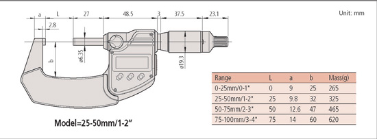

Order No.: Imagen del producto: Unidades: Rango: Resolución: Exactitud: Exactitud: Salida SPC: Masa: Llanura: Paralelismo: Accesorios Opcionales:
293-140-30 Métrico 0-25 mm 0,001 mm - ±1 µm Sí 265g 0,3 µm 1 µm o menos -
293-141-30 Métrico 25-50 mm 0,001 mm - ±1 µm Sí 325g 0,3 µm 1 µm o menos -
293-142-30 Métrico 50-75 mm 0,001 mm - ±2 µm Sí 465g 0,3 µm 2 µm o menos -
293-143-30 Métrico 75-100 mm 0,001 mm - ±2 µm Sí 620g 0,3 µm 2 µm o menos -
293-145-30 Métrico 0-25 mm 0,001 mm - ±1 µm No 265g 0,3 µm 1 µm o menos -
293-146-30 - Métrico 25-50 mm 0,001 mm - ±1 µm No 325g 0,3 µm 1 µm o menos -
293-147-30 - Métrico 50-75 mm 0,001 mm - ±2 µm No 465g 0,3 µm 2 µm o menos -
293-148-30 - Métrico 75-100 mm 0,001 mm - ±2 µm No 620g 0,3 µm 2 µm o menos -
293-180-30 Métrico, pulgadas 0-1"/0-25,4 mm 0,00005"/0,001 mm - - Sí 265g 0,3 µm 0,00004" o menos / 1 µm o menos -
293-181-30 Métrico, pulgadas 1-2"/25,4-50,8 mm 0,00005"/0,001 mm - - Sí 325g 0,3 µm 0,00004" o menos / 1 µm o menos -
293-182-30 Métrico, pulgadas 2-3"/50,8-76,2 mm 0,00005"/0,001 mm - - Sí 465g 0,3 µm 0,00008" o menos / 2 µm o menos -
293-183-30 Métrico, pulgadas 3-4"/76,2-101,6 mm 0,00005"/0,001 mm - - Sí 620g 0,3 µm 0,00008" o menos / 2 µm o menos -
293-185-30 Métrico, pulgadas 0-1"/0-25,4 mm 0,00005"/0,001 mm - - No 265g 0,3 µm 0,00004" o menos / 1 µm o menos -
293-186-30 Métrico, pulgadas 1-2"/25,4-50,8 mm 0,00005"/0,001 mm - - No 325g 0,3 µm 0,00004" o menos / 1 µm o menos -
293-187-30 Métrico, pulgadas 2-3"/50,8-76,2 mm 0,00005"/0,001 mm - - No 465g 0,3 µm 0,00008" o menos / 2 µm o menos -
293-188-30 Métrico, pulgadas 3-4"/76,2-101,6 mm 0,00005"/0,001 mm - - No 620g 0,3 µm 0,00008" o menos / 2 µm o menos -
