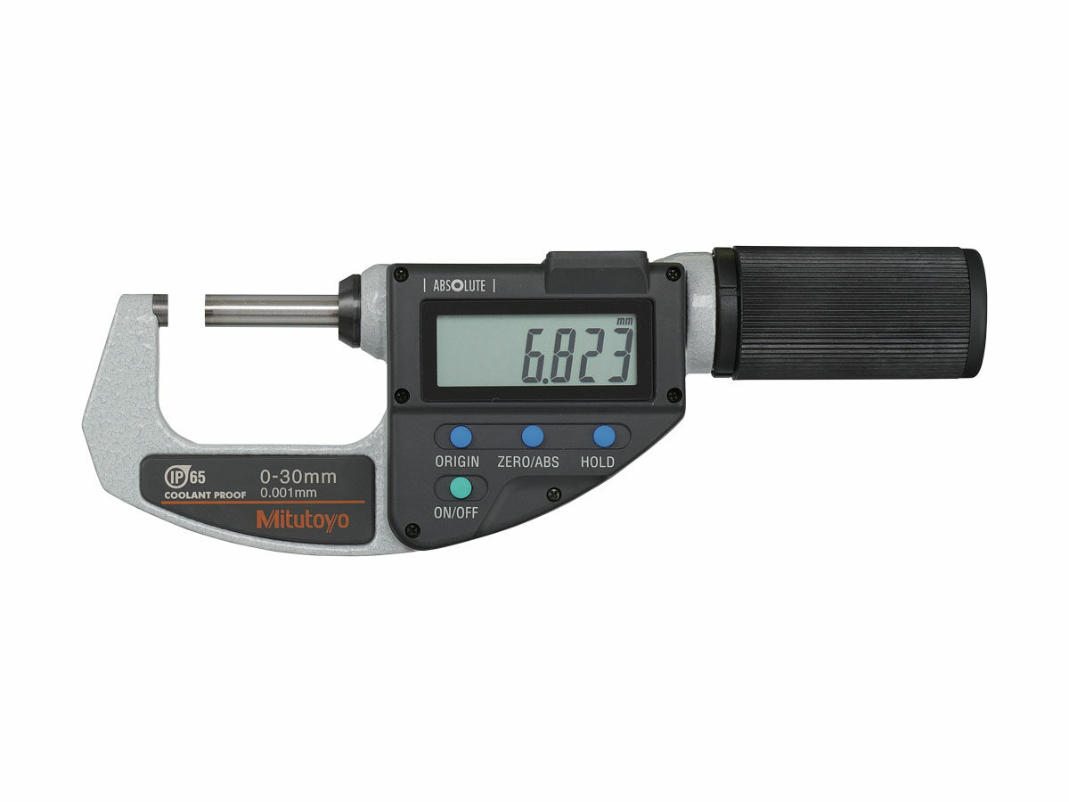

El micrómetro Digimatic Quickmike cuenta con un avance rápido del husillo que permite medir rápidamente diversas formas.
El micrómetro Digimatic Quickmike de Mitutoyo, resistente a la corrosión por refrigerante, avanza el husillo 10 mm por cada giro del tambor, 20 veces más rápido que los micrómetros estándar. Esta velocidad permite realizar mediciones más rápidas en piezas de diferentes tamaños. Su amplio intervalo de medición de 30 mm (1.2 pulgadas) permite medir distintas piezas sin sacrificar velocidad ni exactitud.
  • El Quickmike proporciona un avance rápido del husillo de 10mm / .4” por rotación del tambor, en comparación con el micrómetro convencional que ofrece 5mm / .025” por rotación.
  • El husillo no giratorio y el nuevo tambor de fricción con trinquete reducen la torsión en las piezas más blandas que se están midiendo.
  • El tambor con trinquete permite un uso sencillo con una sola mano al medir objetos.
  • La escala lineal ABSOLUTE elimina la necesidad de ajustar el punto de origen cada vez que se enciende el micrómetro.
  • La eliminación de errores por exceso de velocidad proporciona una mayor fiabilidad y repetibilidad en las mediciones.
  • La protección IP54 permite su uso en entornos expuestos a aceite de corte, refrigerante, polvo, etc., para su uso en la mayoría de los entornos de taller.
  • Disponible con capacidades de salida de datos SPC.
  • Incluye una barra estándar para establecer el punto de origen (para modelos con intervalos de 25-55mm / 1-2.2” o mayores).
SERIES 293 Información Técnica
Tecnología: Digimático
Clasificación del IP: IP65
Salida SPC: Sí
Trinquete/dedal: Dedal de fricción de trinquete
Fuerza de medición: 5-12N
Pantalla: LCD
Batería: SR44 (1ud.) 938882
Duración de la batería: Aprox. 5 años bajo uso normal
Accesorios Opcionales: 05CZA662, 05CZA663
Order No.: Imagen del producto: Unidades: Rango: Resolución: Exactitud: Exactitud: Masa: Llanura: Paralelismo:
293-668-20 Métrico 50-80 mm 0,001 mm - ±3 µm 525g 0,3 µm 2 µm o menos
293-669-20 Métrico 75-105 mm 0,001 mm - ±3 µm 625g 0,3 µm 3 µm o menos
293-676-20 Métrico, pulgadas 0-1,2"/0-30,48 mm 0,00005"/0,001 mm - - 275g 0,3 µm 0,00008" o menos / 2 µm o menos
293-677-20 Métrico, pulgadas 1-2,2"/25,4-55,88 mm 0,00005"/0,001 mm - - 355g 0,3 µm 0,00008" o menos / 2 µm o menos
293-678-20 Métrico, pulgadas 2-3,2"/50,8-81,28 mm 0,00005"/0,001 mm - - 525g 0,3 µm 0,00008" o menos / 2 µm o menos
293-679-20 Métrico, pulgadas 3-4,2"/76,2-106,68 mm 0,00005"/0,001 mm - - 625g 0,3 µm 0,00012" o menos / 3 µm o menos
