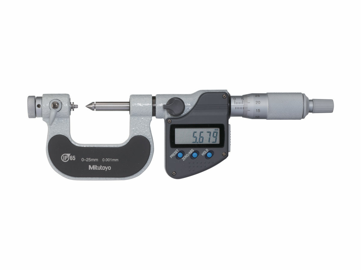

Micrómetro de rosca intercambiable
El micrómetro Digimatic para roscas de Mitutoyo utiliza topes y puntas de husillo intercambiables para realizar mediciones exactas de diferentes tipos de diámetros de rosca de forma más rápida y sencilla.
El micrómetro digimatic para roscas de Mitutoyo, con puntas de husillo y topes intercambiables, utiliza insertos de husillo cónicos y en V opcionales para medir con exactitud los diámetros de paso de roscas métricas o unificadas. Un mecanismo de trinquete proporciona una presión uniforme sobre la pieza de trabajo para obtener mediciones exactas y repetibles. Las lecturas se muestran en una pantalla LCD de fácil lectura.
  • Disponible en modelos métricos y en pulg/mm.
  • Los husillos cónicos y topes en V de 60 y 55 grados, opcionales e intercambiables, están fabricados en acero de alta calidad endurecido con exactitud.
  • Las funciones incluyen ajuste de cero/ABS, retención de datos, salida de datos, bloqueo de funciones, 2 preajustes y conversión de pulgadas/mm (solo en modelos en pulg/mm).
  • Acabado cromado satinado en el cilindro y escala grabada con láser en el tambor para facilitar la lectura.
  • Incluye una barra de fijación, excepto para los modelos de 0-25mm and 0-1”
  • La protección IP65 permite su uso en entornos expuestos a aceite de corte, polvo, etc.**
**Se requiere un tratamiento anticorrosión después de su uso.
