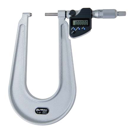

El micrómetro Digimatic para lámina metálica de Mitutoyo cuenta con una amplia garganta de medición que permite realizar múltiples mediciones en un plano lineal sobre materiales como lámina metálica, papel, plástico y caucho. Este micrómetro tiene un grado de protección IP65 contra polvo y agua.
El micrómetro digimatic para lámina metálica de Mitutoyo está disponible con una garganta de 6 o 12 pulgadas, lo que permite al usuario realizar mediciones en el centro de láminas de metal, plástico, caucho y papel con gran exactitud. Las lecturas se muestran en una pantalla LCD de fácil lectura con botones de función accesibles. El mecanismo de trinquete del micrómetro, resistente a los refrigerantes, proporciona una fuerza de medición constante en el husillo para garantizar mediciones exactas y repetibles.
- Hay disponibles modelos con tope esférico y husillo plano, y con tope esférico y husillo esférico.
- Disponible en modelos métricos o en pulg/mm.
- Las puntas de carburo ayudan a resistir el desgaste de las superficies de medición para obtener mediciones exactas durante un período prolongado.
- Las funciones incluyen ajuste de origen, ajuste de cero/ABS, retención de datos, salida de datos, bloqueo de funciones y conversión de pulgadas a milímetros (solo en modelos con unidades mm/pulg).
- Alarma: Bajo voltaje, error en la composición del valor de conteo.
- Acabado cromado satinado en el cilindro y escala grabada con láser en el tambor para facilitar la lectura.
- El arco tiene un acabado antideslizante para un mejor agarre en entornos de taller.
- Se proporciona certificado de inspección.
- Incluye una barra de fijado, excepto para el modelo de 0-1” / 0-25mm.
- La protección IP65 permite su uso en entornos expuestos a aceite de corte, polvo, etc.**
**Se requiere un tratamiento anticorrosión después de su uso.
