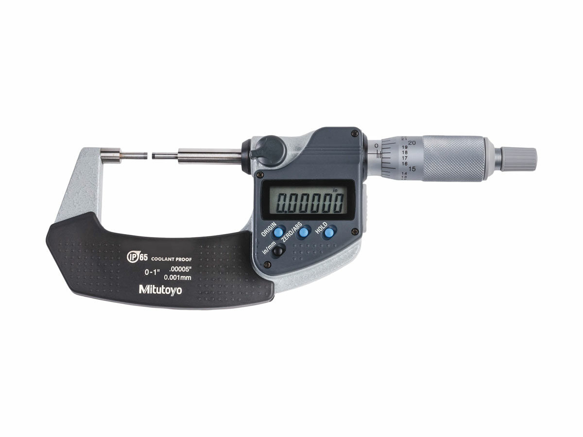

El micrómetro Digimatic Mitutoyo, resistente a refrigerantes, cuenta con un tope y un husillo de diámetro reducido para medir ejes estriados, ranuras y chaveteros. Este micrómetro tiene un grado de protección IP65 contra polvo y agua.
El micrómetro Digimatic Mitutoyo con topes delgados es ideal para medir pequeñas hendiduras, ranuras, ejes estriados y chaveteros en piezas de trabajo. Tanto el tope como el husillo tienen diámetros reducidos para medir con mayor exactitud las características internas. Un mecanismo de trinquete proporciona una presión uniforme sobre la pieza de trabajo para obtener mediciones exactas y repetibles. Las mediciones se muestran en una pantalla LCD de fácil lectura y resistente al refrigerante.
- Disponible en modelos métricos y en pulg/mm.
- La protección IP65 permite su uso en entornos expuestos a aceite de corte, refrigerante, polvo, etc., para su uso en la mayoría de los entornos de taller.
- El mecanismo de trinquete proporciona un clic audible para asegurar que la medición se realice con una fuerza constante preestablecida.
- Las funciones incluyen ajuste de origen, ajuste de cero, retención de datos, bloqueo de función, salida de datos y conversión de pulgadas a milímetros (solo en modelos con unidades mm/pulg).
- Alarma: Bajo voltaje, error en la composición del valor de conteo.
- El revestimiento de carburo en el husillo y el tope resiste el desgaste para mantener las superficies más planas con mayor exactitud.
- La escala está grabada con láser en el tambor para facilitar la lectura.
- El marco tiene un acabado antideslizante para un mejor agarre en entornos de taller.
- Incluye una barra de fijado, excepto para los modelos de 0-25 mm.
SERIES 331 Información Técnica
| Tecnología: | Digimático |
| Clasificación del IP: | IP65 |
| Salida SPC: | Sí |
| Trinquete/dedal: | Parada de trinquete |
| Fuerza de medición: | 5-10N |
| Medición de caras: | con punta de carburo |
| Pantalla: | LCD |
| Duración de la batería: | Aprox. 2,4 años bajo uso normal |
| Accesorios Opcionales: | 05CZA662, 05CZA663 |
