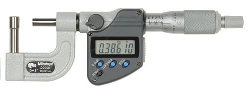

El micrómetro para tubos Digimatic de Mitutoyo, resistente a refrigerantes, mide el espesor de las paredes de los tubos con una exactitud de +/- 0,00015 pulgadas. Este micrómetro cuenta con un grado de protección IP65 contra polvo y agua.

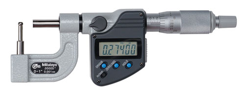

El micrómetro Digimatic para tubos de Mitutoyo está disponible con opciones de superficie de medición plana o esférica para medir el espesor de pared de diversos tubos. Un mecanismo de trinquete proporciona una presión uniforme sobre la pieza de trabajo para mediciones exactas y repetibles, y elimina el error por exceso de velocidad.

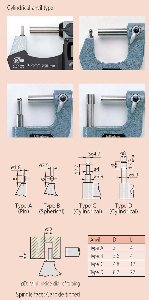

  • Disponible con topes de perno, esféricos y cilíndricos.
  • Disponible en modelos métricos y en pulg/mm.
  • Diseñado para medir el espesor de pared de diversos tubos.
  • Las superficies de medición están construidas de carburo para reducir el desgaste.
  • La protección IP65 permite su uso en entornos expuestos a aceite de corte, refrigerante, polvo, etc., para la mayoría de los entornos de taller.
  • Las funciones incluyen ajuste de origen, ajuste de cero/ABS, retención de datos, salida de datos, bloqueo de funciones y conversión de pulgadas a milímetros (solo en modelos con unidades mm/pulg).
  • Incluye una barra de fijado, excepto para los modelos de 0-25 mm y 0-1”.
  • Se suministra en un estuche de plástico ajustado.

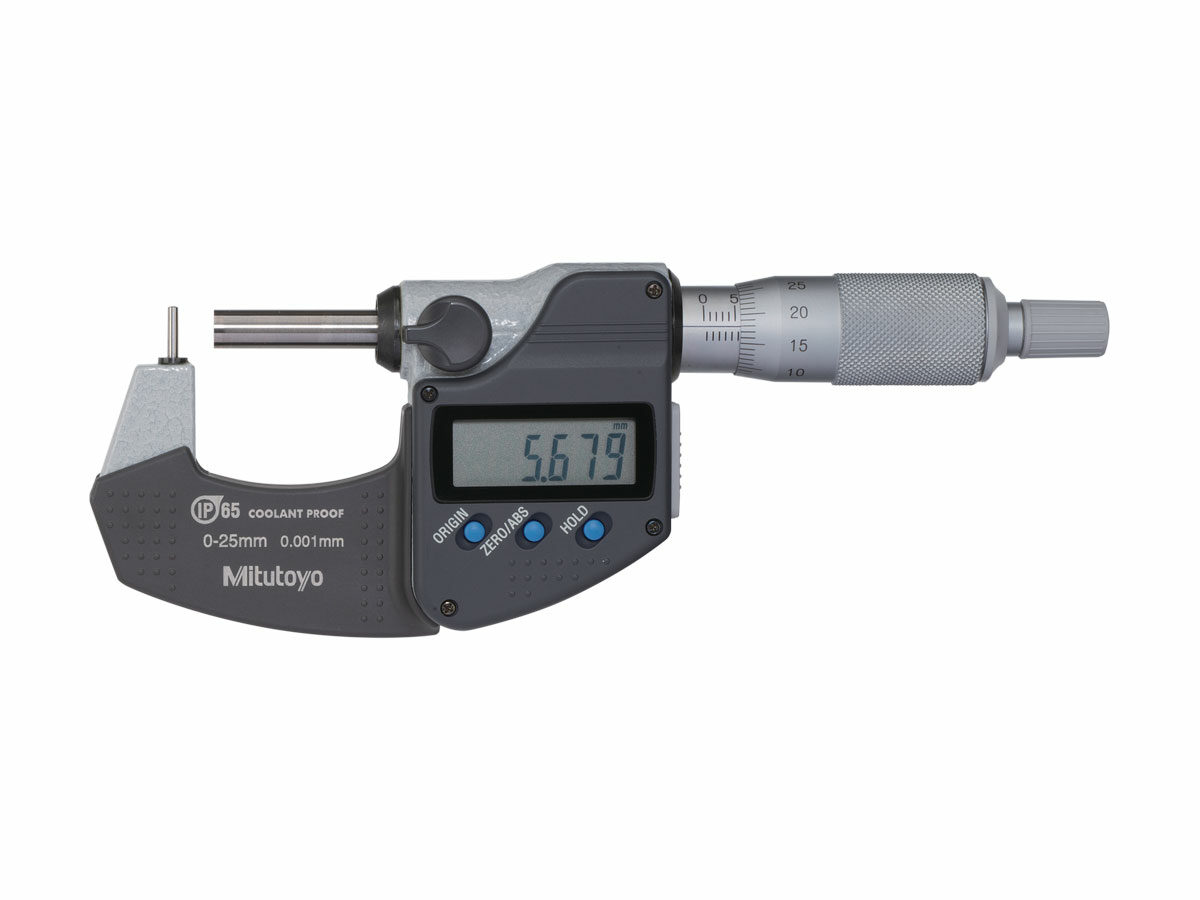

SERIES 395 Información Técnica
Tecnología: Digimático
Clasificación del IP: IP65
Salida SPC: Sí
Trinquete/dedal: Parada de trinquete
Pantalla: LCD
Batería: SR44 (1 ud.) 938882
Duración de la batería: Aprox. 2,4 años bajo uso normal
Accesorios Opcionales: 05CZA662, 05CZA663
Order No.: Imagen del producto: Unidades: Rango: Resolución: Exactitud: Exactitud: Masa: Graduación: Llanura: Observaciones:
395-261-30 Métrico 0-25 mm 0,001 mm - ±3 µm 270g 0,01 mm 0,3 µm Escribe un
395-262-30 - Métrico 0-25 mm 0,001 mm - ±3 µm 270g 0,01 mm 0,3 µm Tipo B
395-263-30 - Métrico 0-25 mm 0,001 mm - ±3 µm 310g 0,01 mm 0,3 µm Tipo C
395-264-30 - Métrico 0-25 mm 0,001 mm - ±3 µm 310g 0,01 mm 0,3 µm Tipo D
395-362-30 - Métrico, pulgadas 0-1"/0-25,4 mm 0,00005"/0,001 mm - ±3 µm 270g 0,0010"/0,01 mm 0,3 µm Tipo B
395-363-30 Métrico, pulgadas 0-1"/0-25,4 mm 0,00005"/0,001 mm - ±3 µm 310g 0,0010"/0,01 mm 0,3 µm Tipo C
395-364-30 Métrico, pulgadas 0-1"/0-25,4 mm 0,00005"/0,001 mm - ±3 µm 310g 0,0010"/0,01 mm 0,3 µm Tipo D
