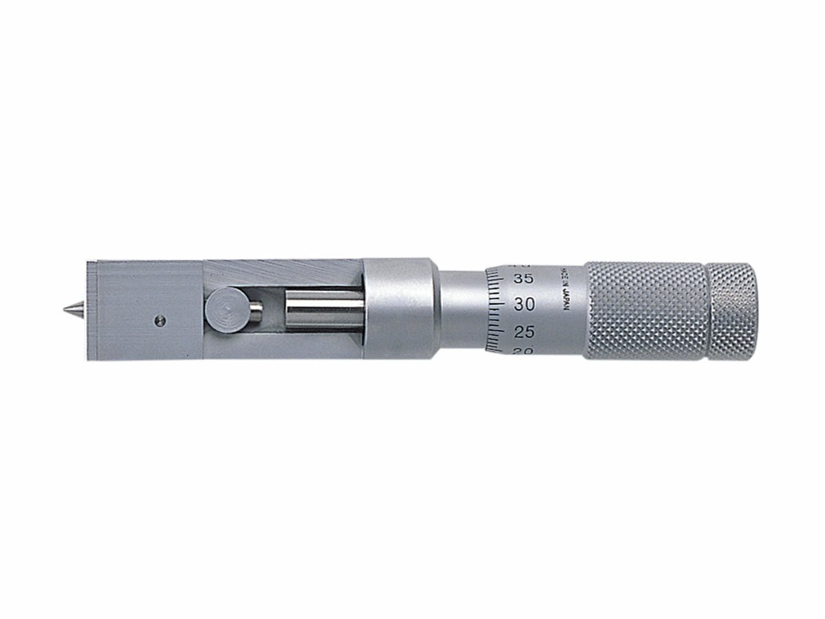

El micrómetro para medir bordes de las latas de Mitutoyo permite medir con exactitud el ancho, la altura y la profundidad de las juntas. Hay micrómetros disponibles para latas de acero, aluminio y aerosoles.
El micrómetro para bordes de latas de Mitutoyo está fabricado con acero para herramientas de alta calidad en nuestras propias instalaciones de producción en Japón, lo que garantiza que cumpla con nuestros estándares de exactitud. Su mecanismo de trinquete proporciona una presión uniforme sobre la pieza de trabajo para mediciones exactas y repetibles. La escala Vernier en pulgadas permite medir con exactitud el diámetro exterior.
  • Existen micrómetros para acero, aluminio y latas de aerosol.
  • El husillo y los topes están fabricados de acero endurecido para mayor durabilidad.
  • Se suministra en caja de cartón.
