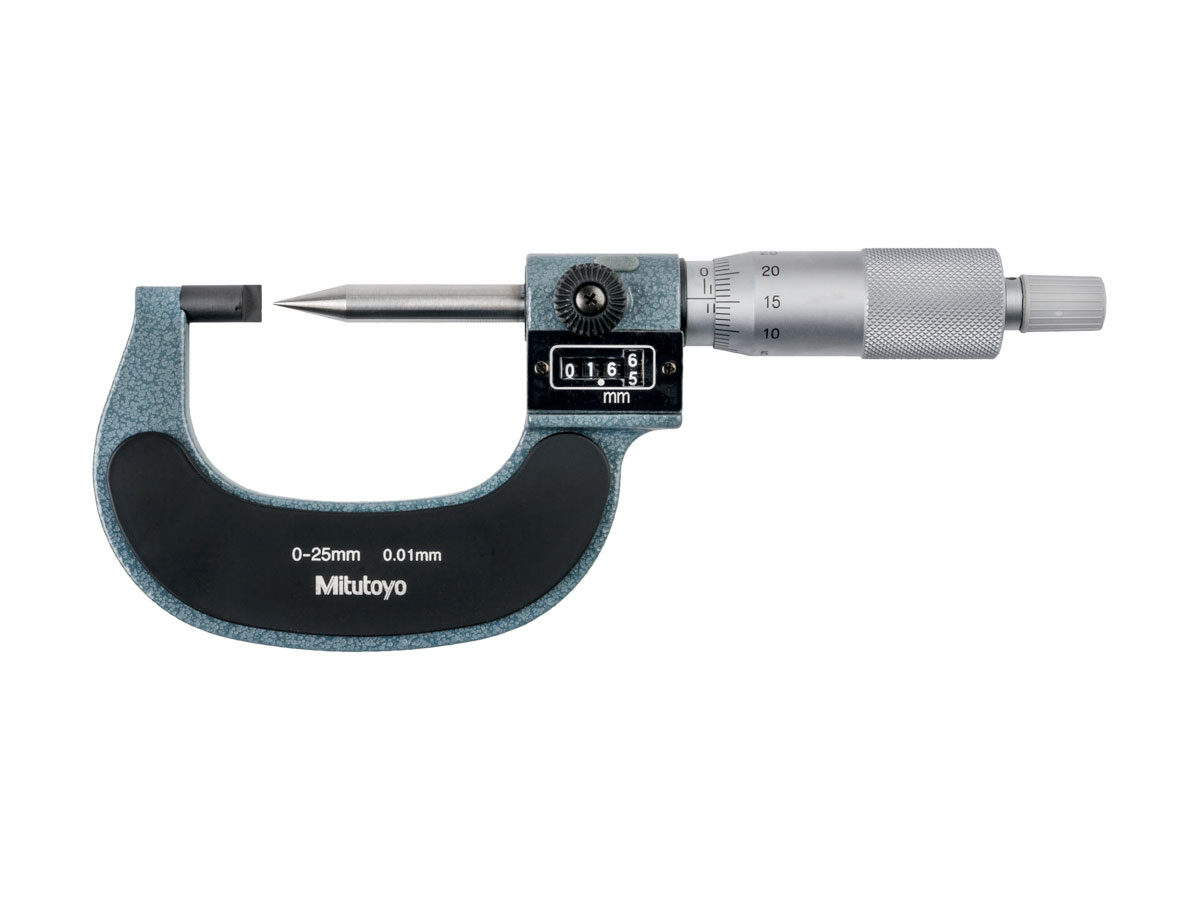

El micrómetro para altura de conectores de Mitutoyo está diseñado para medir la altura de los conectores de engarzados.
Series 142
Micrómetros para altura de conectores con contador
El micrómetro para altura de conectores de Mitutoyo mide la altura de contacto de un conector una vez engarzado con un cable. Su husillo puntiagudo y su tope de cuchilla garantizan una posición exacta para mediciones de alta exactitud. Un contador digital mecánico muestra las lecturas con una exactitud de 0.0001 pulgadas para facilitar su visualización y registro. Un mecanismo de trinquete proporciona una presión uniforme sobre la pieza de trabajo para mediciones exactas y repetibles.
- El mecanismo de trinquete proporciona un clic audible para asegurar que la medición se realiza con una fuerza constante.
- La escala Vernier graduada a .001” en el tambor permite mediciones exactas de las dimensiones exteriores.
- Un bloqueo del husillo proporciona un bloqueo seguro de la posición de medición para facilitar el registro.
- Acabado cromado satinado en el cilindro y medidas grabadas con láser en el tambor para facilitar la lectura.
- La estructura está fabricada en acero de alta calidad y tiene un acabado de esmalte horneado para mayor durabilidad.
