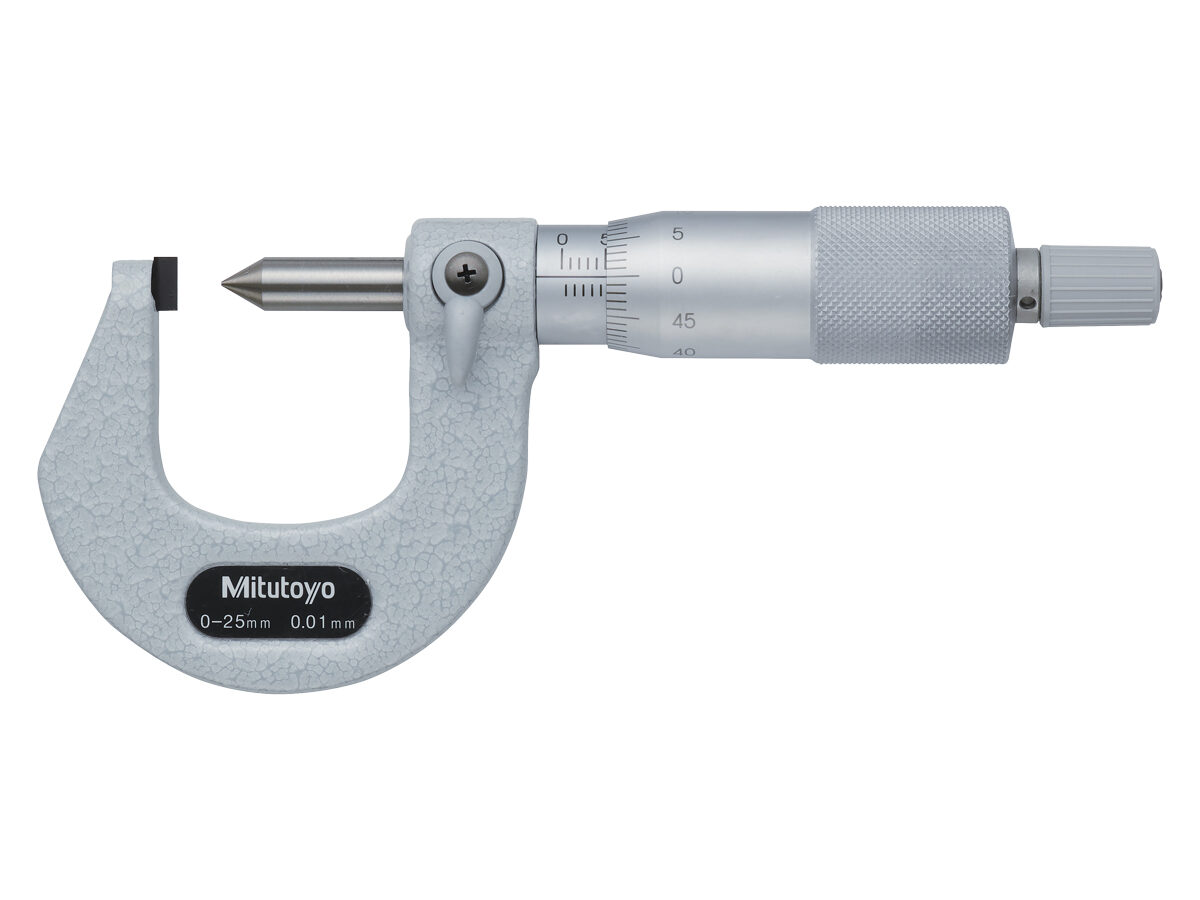

El micrómetro para altura de conectores de Mitutoyo está diseñado para medir la altura de los contactos de engarzados eléctricos.
El micrómetro de altura de conectores de Mitutoyo mide la altura de contacto de un conector una vez engarzado con un cable. Su husillo puntiagudo y su tope de cuchilla ofrecen un posicionamiento exacto para mediciones de alta exactitud. Un mecanismo de tope de trinquete proporciona una presión uniforme sobre la pieza de trabajo para obtener mediciones exactas y repetibles.
  • El mecanismo de trinquete emite un clic audible para asegurar que la medición se realice con una fuerza constante.
  • La escala vernier graduada a 0.001 pulgadas en el tambor permite mediciones precisas de las dimensiones exteriores.
  • El bloqueo del husillo asegura la posición de medición para facilitar el registro.
  • El acabado cromado satinado en la cilindro y las marcas de medición grabadas con láser en el tambor facilitan la lectura.
  • El marco está fabricado en acero de alta calidad con un acabado de esmalte horneado para mayor durabilidad.
  • Se suministra en un estuche de plástico a medida.
Order No.: Imagen del producto: Tecnología: Unidades: Rango: Exactitud: Salida SPC: Trinquete/dedal: Masa: Graduación:
112-401 Mecánico Métrico 0-25 mm ±3 µm No Tope de trinquete 165g 0,010 mm
