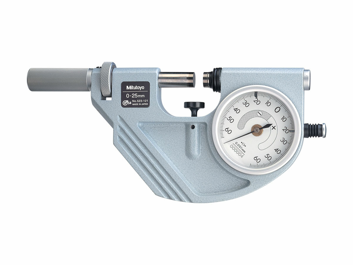

El medidor indicativo de carátula de Mitutoyo incorpora un indicador de carátula y un tope retráctil para realizar comparaciones rápidas e inspecciones de Pasa/No pasa en multitud de aplicaciones.
Ver dimensiones
El medidor de carátula y el indicador de carátula de Mitutoyo se fabrican en nuestra planta de Japón con la misma durabilidad y exactitud que nuestros micrómetros. El husillo, el tope y la estructura están construidos en acero endurecido para resistir la flexión y así obtener resultados más exactos. El gatillo del tope cuenta con un resorte equilibrado y se acciona fácilmente mediante un botón situado en el lateral del tope. El tope retráctil permite un procesamiento más rápido de las piezas sin sacrificar la exactitud.
  • El indicador de carátula para la inspección de tolerancias Pasa/No pasa es muy exacta y fácil de leer.
  • El revestimiento de carburo en el husillo y el tope resiste el desgaste para mantener las superficies más planas con mayor exactitud.
  • El acabado cromado satinado del tambor y el cilindro resiste la oxidación y reduce los reflejos.
  • La protección IP54 resiste la suciedad, el polvo y el agua.
